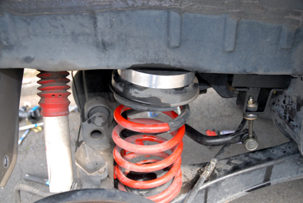

H8 28DT シャモニー エアロルーフに乗ってます。
今年12月に車検なのですが、
先月、尻下がりが気になったのでリアサスを新品に交換し
ついでに30mmのコイルマウントスペーサーをDIYで取り付けました。
車高が上がったのでよろこんでましたが、
確か、エアロルーフの車高はカタログ値で1965 mm
5ナンバー枠は長さ:4.7m以下、幅:1.7m以下、高さ:2.0m以下
テレビのアンテナ(収納時で高さ20mm)もついているし
スペーサいれたことで5ナンバー超えたのでは・・・
実測も正確にできないし、これって2.0mを1mmでも超えると
ナンバー変更(構造変更)が必要になりますか。
ちなみにタイヤ・ホイールは純正です。225×80×15
もし、構造変更が必要になるのだったら、躊躇していた
オーバーフェンダー取付・車幅変更を決行しようと思ってます。
もし諸費用もわかる方がいましたら、教えて下さい。
今回、ユーザー車検も決行しようと企んでいます。
