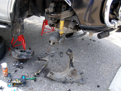

本日、左フロントロアアームの取り外しに取り掛かりましたが、
4時間格闘しましたが、取り外せず断念しました。
車体側の前のボルトは抜けたのですが、
後ろ側のナットは外せたのですが、
ボルトが抜き取れないのです。
1キロハンマーで叩いても、びくともしません。
コツなどあるのでしょうか?
とりあえず現状復帰しました(泣)

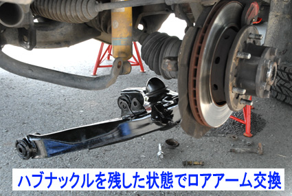

(3)ロアアームを外すために、フロントハブも脱着することになりますが、
   非常に重たいですから、復旧時に大変苦労します。
  (今年は、ハブを車両側に残した状態での作業を検討しましたが、下記の画像のみ
   他に詳細画像はありません)
未経験者が作業するには、かなりの重整備となりますことを覚悟しておきましょう。

今回の取り外しは、ロアアームのみ取り外そうと、
ハブ系は取り付けたまま作業を行いました。。
ロアアームボールジョイントをハンマーで叩き緩めて、
前側のボルトはあっさり抜けたのですが、
kazuhikoさんの指摘があったように、過重がかかっているのかな?と思い、
ロアアーム部分をジャッキで軽くあげたり、
前側のボルトが外れたので、かなりゆすったり、
悪戦苦闘したのですが、びくともしませんでした。
ボルトサイズが違うだけで、前後のボルトの抜き方は
図を見ると同じようですね。
さび付いて固着してしまってるのか?
本日は再チャレンジの体力が無くなってしまったので、
次回再度チャレンジします。
24mmのソケットレンチが無かったので、
ボールジョイントのナットを外す際に、
短いレンチで、バカちから入れすぎて、首と腰がつってしまいました。。。
40こすと、体力不足痛感しております・・・・
