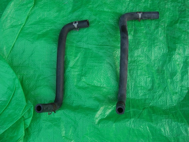

こんばんは。H9・2.8DT・22万km。リアヒーターコアへの配管をはずして、リア冷却水も排出すれば、かなりの量が入るはずです。ゴムホースを外すときに、配管を変形させないように注意してください。

Re: クーラント交換について H8 4M40 SG 19万Km に乗っているtoyoです。
リアヒーターコアの配管をはずすと、約1Lでますが、
ホースを一度も交換してない場合は、ホースが固着していてなかなか
取れません、配管が意外と柔らかいので、つぶす可能性があります。
ホースも劣化が考えられるので、同時にホース交換を勧めます。
配管を変形させないためには、カッターでホースを切って取りましょう。

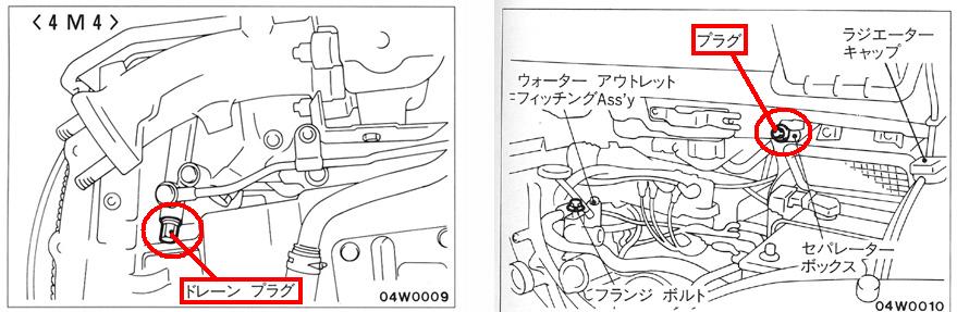

過去にLLCの全量交換をした際の交換手順を、画像BBSに投稿しています。
●LLC交換の手順
https://com.sgd4.com/pbbs/joyfulyy.cgi?getno=935#getno935
ラジエター本体から抜ける量は、5リットル前後。
エンジン本体のドレーンから抜ける量は、3リットル前後。
その他、ヒーターラインにも冷却水は流れていますから、デリカ寒冷地さんの
おっしゃるように、ヒーターラインを外してみるのも手ですね。

今朝早速リアヒーターのホースを外してみました。
固着していたので、シリコンスプレーをしながらゆっくり外しました。
確かに配管は薄くてすぐに変形しそうでしたが、ゆっくりやったので大丈夫でした。
ホースもそここまで劣化していなかったのでシリコンスプレーをしてつなげました。

確かにリアヒーターコアの配管は弱そうなので、
次回はエンジンのドレンが開けば、そちらでやってみようと思います。
