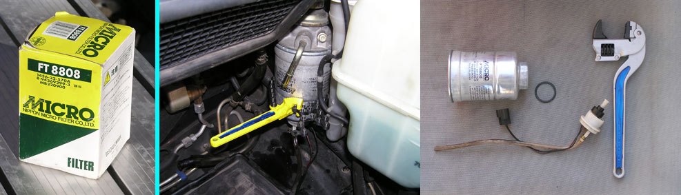

燃料フィルターの交換 こんにちは。平成7年SG(2800DT)に乗っているkazuhikoです。
> エア抜きの際、エア抜きボルトから軽油が勢いよく噴き出しますが、そのような状態でも燃料フィルターは目詰まりしていたりするものなのでしょうか?
正直な話、現車確認をできませんので、文面のやり取りだけではわかりません。
とはいえ、燃料フィルターは消耗品、定期交換部品と考えていますので、私なら、
速攻で交換します。
現在乗っているSG(2号車)に乗り換えた当時、燃料フィルターを交換したときの
画像です。(この時点で、1号車にはまだ乗っていましたが…)

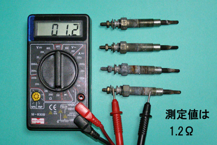

グロー不良に拠る症状 おはようございます。道産子のkazuhikoです。
> それから、グロープラグも交換した方がいいのでしょうか?
エンジンが始動できない = グロープラグを疑う??
この構図が理解できない、kazuhikoです。
真冬には、氷点下20度まで下がる地域で生まれ育った私にとって、グローの
不良くらいで、エンジンがまったく掛からないという戯言は、信じがたい。
どんなに寒くても、アクセル踏みっぱなしでセルをクランキングすれば、
(寒冷地での冬季のディーゼル車では当たり前)、まず掛からないという事は無く…
うんともすんとも言わなければ、バッテリーが怪しい。
寒冷地に住んでいて、軽油が凍ると言うことはありませんが、(地元で給油するため)
内地の温暖な地域の人が、スキー等で寒冷地へ出かけたときには、起こりますね。
こういうのって、燃料が来ないから、いくらセルを回してもエンジンは掛からず。
グロー不良の症状としては、掛かりが悪いと言うことはあるけれど、
1秒で始動できるか、コンマ5秒で始動できるか、3秒くらい掛かるか…
始動できても、暖気が終わるまでアイドリング不調だったり、白煙吐いたり…
グローを疑うなら、各所確認してみればわかることです。

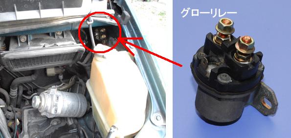

但し、グロープラグだけでなく、リレーや、配線なども、通電していない事象は多いので、
単純に、グロープラグ交換というのは、あまりに飛躍した話。
※ディーゼルのデリカ3台乗り継いでいますが、私は、1度もグロープラグを交換した
ことがありません。
画像は、取り外したプラグの点検。
※グロープラグの通電確認は、エンジンから外さなくても、車載状態で可能です。

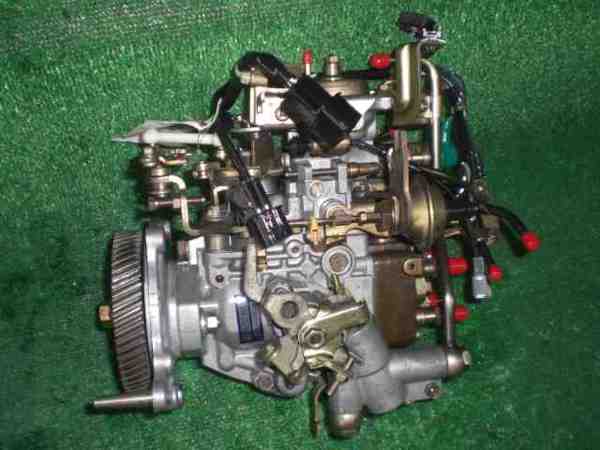

単純に燃料噴射ポンプの不良ではないでしょうか?
そろそろ三菱自動車なり、専門技術者に見てもらった方が早道かと思います。
修理するしないは、見積もりで判断すればよいかと。

タイトル: Re: 今後の対策-1の結果
記事No: 12659
投稿日: 2009/12/02(Wed) 00:38
Re: 今後の対策-1の結果 こんばんは。kazuhikoです。
> 燃料フィルターを交換いたしました。
> 一応、こちらで教えていただいたとおり実施し、無事交換できました。
> エア抜きを行いポンピングしてはエア抜きバルブを緩める作業を繰り返し、エアがバルブを緩めても出てこなくなり、バルブを緩めるとすぐに軽油があふれてくるようになったのでエア抜きは完了したものと思い、ポンプももう押せないくらい硬くなっていたので、エンジンを始動してみました。
エアー抜きプラグを緩めてポンピングして、エアー抜きができたら、締めてから、
更にポンピングして燃料を追い込む作業なんですが、手順が、逆になっていませんか?
それと、ポンプを押せないくらい硬くなっていた… 押せるのが普通です。
押して押して、燃料をエンジンのインジェクションノズルの手前まで送り、更に、
燃料タンクまで押し戻すまで押すんです。
白煙が出るのは、未燃焼の生ガスが排出されているので、燃料は来ています。
白煙が減るのは、燃料が来ていないから。
燃料噴射ポンプが不良になると、グローが生きている場合は、燃料が無いので、
黒煙を吐きます。
白煙ばかりになる場合は、未燃焼の生ガスが多い。予熱がうまくいっていないときに
起こりやすいです。
グローの点検は、テスターがあれば、容易にできます。最近は、驚くことに、
数百円でもテスターが売っていますから、高価な費用はかかりません。
テスターの使い方がわからない、技量がないのであれば、素直に、修理工場なり、
販社なり、プロに見てもらうのが一番です。
私なら、自分の手に負えないことは、すぐにプロに診てもらいます。
修理屋さんによって対応が異なるかもしれませんが、相談したり、見積もりは無料ですよ。
実際に点検したり、作業して、はじめて費用が発生します。
それと、これだけの期間、エンジンの再始動を試みていますが、これで、バッテリーの
電圧が弱らないのか? 不思議です。
電圧降下したバッテリーでは、エンジンは掛かりませんよ。
電気系統を点検した報告は記載されていないようですが…
燃料噴射ポンプですが、私は、実際に潰れるまで乗り続けました。
最後は、会社の往復で、何十回もエンストを繰り返しました。
1回始動できても、短時間でエンストを繰り返しました。1回エンジンを掛けてから、
エンストするまでの間に走ることができる航続距離も、1キロ、500m、200m…
エンストを繰り返すたびに航続距離は下がり、最後は、50mも走ることもできない
くらいに。たった1キロ走るのに、10回以上もエンストを繰り返すほどの酷い
状況に陥りながらも、それでもエンジンは再始動できたんですよ。
そうやって、会社から、修理工場まで自力で運びました。
いくら燃料噴射ポンプのトラブルでも、あるとき突然、うんともすんとも言わなく
なると言うのは、私の経験からすると、不自然です。
燃料噴射ポンプが不良になっていても、燃料フィルターから、エンジンまでの間に燃料が
きちんと追い込まれていれば、始動するくらいはできるんです。
(噴射ポンプがダメなら、その後、短時間でエンストしますが…)
ちなみに、現在、バッテリーの電圧はどのくらいありますか?
グロー通電時には、どのくらいの電圧降下がありますか?
※画像は、燃料噴射ポンプ
記事No: 12661
投稿日: 2009/12/02(Wed) 21:04
投稿者: z2hiro
kazuhikoさん、ありがとうございました。
> 燃料タンクまで押し戻すまで押すんです。
確認です。
恥ずかしながら、初歩的な質問で申し訳ないのですが、エア抜きをするときは最初にエア抜きバルブをゆるめておくのでしょうか?私は、締めた状態でポンピングしていました。次第に堅くなってきたところで、バルブをゆるめるとシューっとエアが出てきて、その後またバルブを閉めてポンピングし、また堅くなったところでバルブをゆるめるという作業を繰り返し、最後にはエアが全く出なくなり、バルブをチョットゆるめると軽油が噴き出すといった状態になったので、てっきり、エア抜きが完了したものと思ってしまいました。
やはり手順を間違っていたのでしょうか。
もし間違っていた場合、改めてやり直せば、大丈夫ですか?
> 白煙が減るのは、燃料が来ていないから。
> 黒煙を吐きます。
> 起こりやすいです。
自宅にあったはずのテスターが見あたらないので、買ってこようと思っていたところです。
電装系統(エンジンもですが(^^;))もあまり詳しくないので、本来はもうプロに見てもらった方がいいのかもしれませんね。
ただ、機械いじりが好きなので、バイクでも車でも家電でも自分で一度いじってみないと気が済まないんですね。
グローの点検等は、このHPで参考にさせていただけるものがたくさんありましたので、それを見ながらチャレンジしてみたいと思います。
それから、白煙がずっと出続けると言うことは、はやり、燃料は来ていると思っています。
なので、点火関係が気になっていたのですが、前にkazuhikoさんが返信してくれていた中にグローがダメになったことはないというようなことが書かれていたと思うのですが、そうするとグロープラグよりも、グローリレー等を疑った方がいいのでしょうか?
> 電圧が弱らないのか? 不思議です。
バッテリーについては、実際に積んでいるものと予備のバッテリーを充電しながら使っています。
充電すると復活するので、大丈夫だと思っていたのですが、何度も充電を繰り返すとダメになるものでしょうか?
> 燃料噴射ポンプが不良になっていても、燃料フィルターから、エンジンまでの間に燃料がきちんと追い込まれていれば、始動するくらいはできるんです。
白煙が出続けると言うことは、燃料は燃焼室に送り込まれているのだと思ったので、噴射ポンプではないのではと思っていたのですが、それも安易な考えでしょうか?

リレーなどは、電気に関する初歩的な知識と、テスターがあれば、通電の確認はできるものです。
電気関係をDIYで作業する場合は、テスターは必需品
参考までに、グローリレー
MD337888 4850円(税別)06.03現在
※平成8年のMC以降で共通(前期最終型から、後期型も共通)
※平成8年MC以前の車両にも、代替部品として適合しています。
グロープラグと違い、1個だけで全制御していますから、部品自体は安いものですが、
燃料フィルターの更に奥にあるために、手や工具が入りづらい。
DIYで交換できなくもないし、場所的に厄介なので、プロでも、工賃に幅があるでしょう。
燃料噴射ポンプは、新品、リビルト、部品ASSYの価格も数万円~10数万円
工賃も、数万円単位
シール交換で、数万円で済むと言う情報もあります。
但し、すべての業者で同じ作業をしてもらえるかはわかりません。
始動性の改善や、初期アイドリング時の安定ですが、グロープラグに起因する要素もあります。
先に、点検してもらった際に、どのような根拠でOKと診断されたのがわかりませんが、
仮に、通電は確認できたとしても、4本の抵抗値にばらつきがあると、エンジンは掛かりますが、
その後の不安定要素は払拭できません。
私が言いたかったことは、グローが死んでいたって、掛からない訳では無いと言うこと。
掛かるけれど、不安定な状況では、グロー系統は、再点検して診る必要はあると思います。
※画像は、グローリレー(車両は前期型です) 燃料フィルターを撤去して作業します
