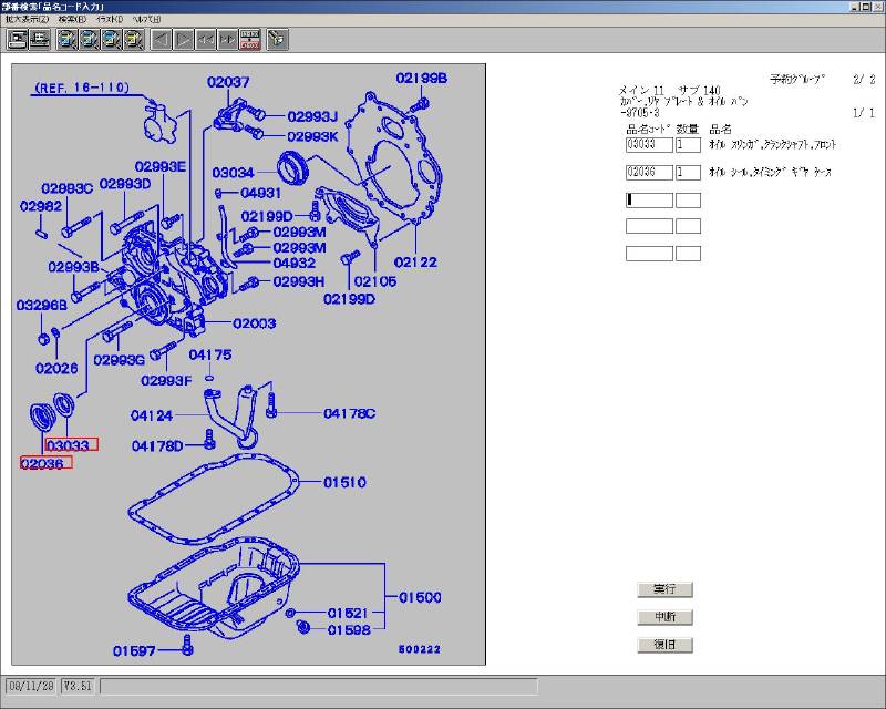

エンジン後ろ側の「オイルシール、クランクシャフト、リヤ」
と言うシールです。
私も、知り合いの方(信州のM氏)に相談したところ、
部品はたいした金額ではないです。
ME200012   3000円前後ぐらい。
しかし、工賃がかかります。
ディラーでは、エンジンを一度下ろさないと交換できないと言われると思います。
裏技で、エンジンを下ろさないで、交換できる方法もありますが、それ相当の
技術の持ち主でないとできないようです。
それでも、工賃は結構かかります。

クランクシャフトのミッション側にあるオイルスリンガとオイルシールなのですが
エンジンオイルをちゃんとメンテしていないと、磨耗と劣化によりオイルがにじみ出てきます。
両方あわせても、3~4千弱の品物なのですが
エンジンとミッションを切り離し作業をする必要があるため、交換工賃が高額になってしまいます。
大手術にならないためにも、オイル管理はしっかりやりたいですね
