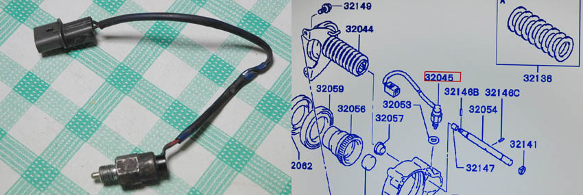

ディーラーの整備士でも、4WDの構造には精通していない方も多いのでしょう。
まったく、理解不足と考えますが…
さて、ABSと、センターデフロックランプ、これらに共通した不具合は何でしょうか?
もう1点、デフについているセンサーとは、何でしょうか?
答えは、添付画像に関係するもの。
これは、フロントデフについている、フリーホイールクラッチのスイッチ(センサー)です。
センターデフロックのインジケーターランプと言っても、実際にセンターデフ云々ではなく、
メーター内のランプを制御している要因のひとつは、フリーホイール機構。
従来の4WDと違い、ハブでの切り離しはありませんから、2WDと4WD走行時には、
フロントデフに装備されたフリーホイール機構で、前輪と、駆動系を切り離したり、
つないだりしています。
この、フリーホイール機構は、負圧(バキューム)でアクチュエーターを動かすことで
作動しているのですが、動作の検出スイッチが、この画像のスイッチです。
ABSの制御も、負圧(バキューム)に関係していますし、フリーホイール機構が、
怪しいと考えます。
MR166106 スイッチ、フリーホイール 2250円(06.03現在)税別
このスイッチは、デフの上部にありますので、作業性は悪いですが、ジャッキUPしなくても、
ものの数分で交換できます。

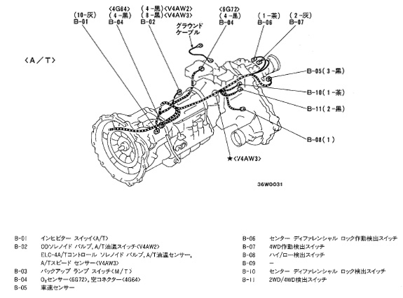

このスイッチの場所分かりました!
早速外して、テスターで確認したのですが、
正常動作でした。
このセンサーにきているケーブル(車体側)も断線無し。。
トランスファーの一番後ろを覗いて見たら、
コネクターから1本のみ線がでておりました。
??と思うのですが、このセンサーのコネクターからは1本しか
線を取っていないのでしょうか?(マイナス側はセンサーボルトでアース?)
場所ですが、トランスファーの一番後ろ側(プロペラシャフト前)部分の上側で、
覗きますと、センサーからきている、カプラー(茶色)が2つ左右にあります。
このカプラー(中継?)からトランスファー前部分にケーブルが走っているのですが、
このカプラーから出ている線が、左側のカプラーからは2本、右側のカプラーからは1本しか、
線が出ていないのです。
もしかしたら、このカプラー部分の断線かと感じたのですが、
なんせほとんど手が入らない場所でカプラーが取れないため、
ご存知の方がいましたら、ヘルプをお願い致します。
タイトル: トランスファー廻りの配線図
記事No: 12636
投稿日: 2009/11/29(Sun) 08:16
トランスファー廻りの配線図 kazuhikoです。夜勤中につき、寝ぼけて、あまり頭の回転が良くないのですが、
電気配線図を調べてみました。
> 線が出ていないのです。
この図のどれに該当するか、それによって、回路図を読み取ることができます。

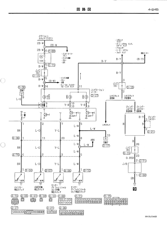

タイトル: SS4の回路図(1)
記事No: 12637
投稿日: 2009/11/29(Sun) 08:17
SS4の回路図(1) スーパーセレクト4WDの制御に関する回路図です。
次のページもあります。
タイトル: SS4の回路図(2)
記事No: 12638
投稿日: 2009/11/29(Sun) 08:30
SS4の回路図(2) 2ページ目です。
センターデフロック検出スイッチは、B-10コネクタにつながる線で、たしかに、
ABSにもリンクしております。
ここから、コンビネーションメーター(メーターパネルのこと)の4WD表示灯へ
つながっています。
尚、私自身が最初に示した配線は、これらの4WDインジケーターの表示を制御している、
4WDインジケーターECUに関連している、D-36コネクタに、フリーホイール
エンゲージスイッチA-11が関わっていることから、相関性はあると思うのですが、
今回のトラブルの、直接的な原因かどうかは、はっきりしません。
D-36コネクタは、回路図1ページ目に記載されています。
タイトル: Re: SS4の回路図(2)
記事No: 12713
投稿日: 2009/12/12(Sat) 20:33
投稿者: みーや
kazuhikoさん
おせわになります。
みーやです。
本日、部品が入りまして早速交換しました。
先日、不具合箇所を調べまして、
センターデフロックのスイッチ(作動、検出)の両方でした。
B-10のABSにつながっているスイッチがやはりABS警告ランプの原因で
交換後は、ABS、センターデフロックランプとも正常に戻りました。
回路図があったので、不具合箇所が特定でき助かりました。

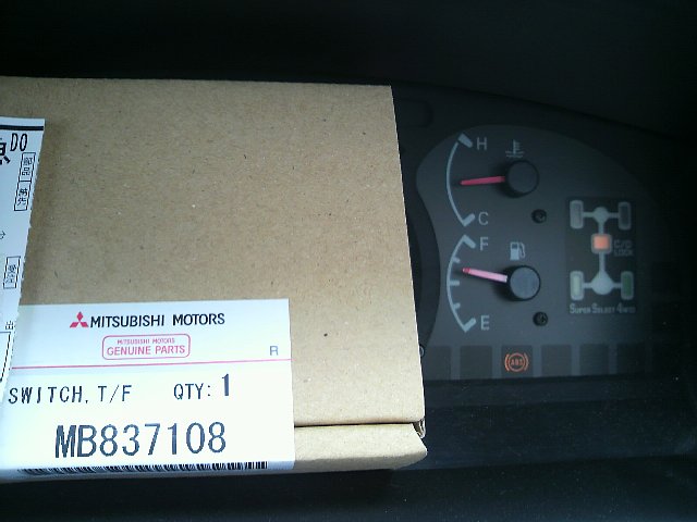

Re: センターデフロクセンサー位置につきまして このスレッドの情報のおかげで安価に直すことができました。
御礼の意味も込めまして私の症状を公開します。
H9 PE8W 14万km
症状:
ABS警告灯の点灯、センターデフロックインジケーターの点滅
トランスファーを2Hでエンジン始動
センターデフロックインジケーターは点滅、ABS警告灯は消灯状態だが
数十メートル走行するとABS警告灯が点灯する。
トランスファーを4Hでエンジン始動
センターデフロックインジケーターは点滅、ABS警告灯は消灯。
4Hで走行中はABS警告灯は点灯しない、2HにするとABS警告灯が点灯する。
4HLにするとセンターデフロックインジケーターは点灯、その後4Hにして
どれだけ走行してもセンターデフロックインジケーターがいつまでも点滅。
4HではABS警告灯が点灯しないことからセンターディファレンシャルロック検出スイッチが
故障している可能性が一番高いと判断し交換することにしました。
修理:
センターディファレンシャルロック検出スイッチの交換
交換部品:
パーツナンバー MB837108 3,150円税込 2010.08.04購入
