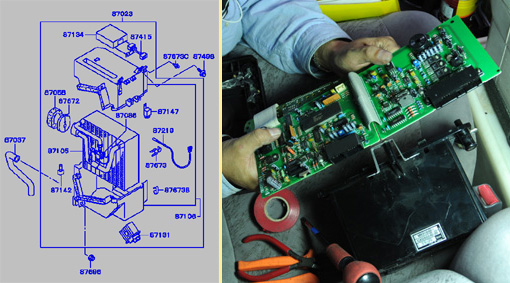

パーツリストでの呼称 → 整備書に記載されている呼称 でいうと、
・ACユニット → クーリングユニット 通称、(フロント)エバボレーター
・コントローラ → コントロールパネル(※内部は、A/C-ECU と記載)
 通称、エアコン操作パネルとか、ACコントロールユニット など
画像左側は、パーツリストで言うところの、「ACユニット」、
右は「コントローラ」(A/C-ECU)
