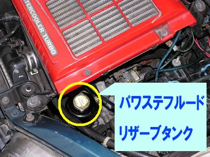

実は、リザーブタンクの蓋のパッキンが劣化しているのが原因だと思います。
上から伝わってきたりしていませんか?
キャップ 800円くらい、
ホース 1500円くらい、
クリップ 150円くらいです。
工賃は、最低単位(0.5H)でも、3000~4000円くらいは掛かりますね。

遅くなりましたが、ありがとうございます。 見た感じリザーブタンクからはもれていないようです。リザーブタンクからポンプに入るまでのホース、パイプ類にも漏れはありません。ポンプから後部へパイプが出ていてそのパイプが垂直に下へ向かうと繋ぎ目みたいのがありそこからにじみが始まってます。
