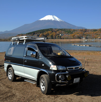

私自身は、現在は、235/70R16を履いています。(画像)
225/80R15 → 225/75R16 → 235/70R16と、
少しずつ扁平率を落としてきましたが、操縦安定性は増しますね。
但し、泣き所は、235/70R16は、値段が高いこと。
外径的には、純正サイズタイヤ(225/80R15)よりも径が小さいので、
・発進加速が楽になる(ギア比が小さくなるため)
・高速道路での最高速が伸び悩む
・見た目の迫力は皆無。あくまで実用思考。
235/70R16使い勝手は良くなりますが、投資した金額に見合うほどの外観の
違いは得られないと思います。
