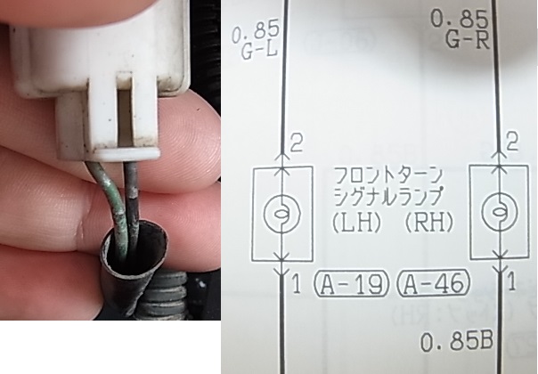

タイトル: バルブの極性
記事No: 16758
投稿日: 2016/05/25(Wed) 13:50
バルブの極性 このたびLED化いたしました(後期フロントバンパーウインカー)。
何も考えず正極性(真ん中が+)を買ったのですが、H9年シャモニーでは問題ありませんでした。
電気配線図集が見にくいので何ともいいにくいのですが、二重書きのコネクタ(A-19&A-46)はオス側らしいので、バルブソケット側になりますね。バルブソケットを見て右側(2番)は緑/青で+で合っているようです。
画像は、コネクタの奥(見えない方)に爪があります。
本当に真ん中が+かは調べていません(もし逆だったら、バルブ屋の間違いです笑)
