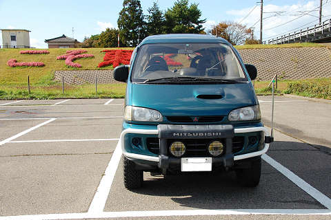

フォグライト球の交換について H7年式・前期PE-8Wの純正フォグライトが球切れ(左右とも)したために、
交換しようとしていますが、手が入らずに苦戦しております。
やはりバンパーを外すしかないのかな?
詳しい方・整備解説書などお持ちの方がいればアドバイスお願いします。

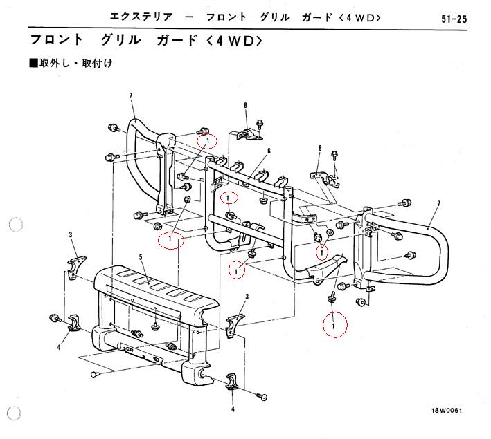

Re: フォグライト球の交換について こんにちは。平成7年SG(2800DT)に乗っています。
> やはりバンパーを外すしかないのかな?
バンパーまでは外さなくても手が入るように思いますが、
グリルガードは外す必要があるかな?
残念ながら、整備解説書には、標準装備品しか記載がありません。
ディーラーオプション扱いの用品(例えば、ハイルーフ用のリアディフレクターなど)
については、新品の部品に同梱されてくる取り付け説明書が、その代わりとなります。
画像は、フロントグリルガードの部分。整備書の画像です。
画像中、1の数字で記載のある部分だけ外すことで、グリルガード一式は車両から
脱着することができます。

はじめまして、Kazuhikoさん
綺麗な図解に分かり易い印までしていただき、ありがとうございます。
天候を見つつ、時間があるときに作業して見ようと思います。
