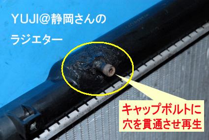

画像は、お友達のYUJI@静岡の、以前乗っていたPD8Wのラジエター。
エンジンのロッカーカバーからのオイル漏れ対策で、ガスケットを交換する作業を、
お友達と2人で施工していたようですが、SGに乗り始めて間もない友人が、
不用意に体で触れてしまったところ、ポキッと折れてしまったそうです。
このままでは自走できなくなり、目の前が真っ暗になると言うのが、普通の人ですが、
YUJIさんの場合は、さすがは静岡の匠と呼ばれるだけあって、凄腕の持ち主。
キャップボルトの頭からドリルで、貫通穴を開けてしまいまして、折れたラジエターの
リターンボース取り付け部にねじ込み、コーキング剤で目止め処置を施して、
帰還してしまうのです。これを聞いて、恐れ入りましたね。

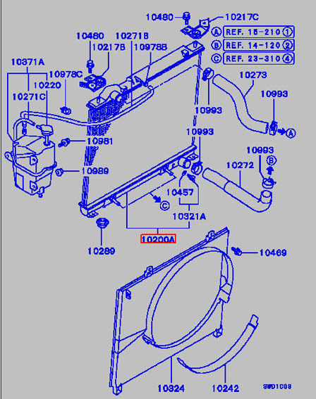

破損した箇所は、三菱の純正部品としては、単品で入手することも、
容易に交換することもできません。
この部分は、部品と言うよりは、ラジエターASSYだからです。
PD4WのラジエターASSYは、6~6.5万円くらいします。
※ディーゼル用のラジエターだと、8.5~9.5万円します。
※交換工賃や、クーラント代は別途掛かります
純正部品がこれだけ高価なので、海外で造って輸入されている
社外のラジエターに換装されるケースも多いです。
ラジエターASSYで2.5万円前後という超格安のためです。
尚、従来からある修理の手法としては、ラジエターASSYを取り外して、
ラジエター屋さんに外注修理に出すと言うもの。
折れた部分を含む樹脂パーツは、アッパータンクと呼ばれる部位でして、
高温高圧の使用環境でも漏れることなく使用するためには、素人修理では
交換することができませんが、ラジエター専業の業者では、部品単品での
交換が可能です。外注修理で、6千円~1万円程度。
