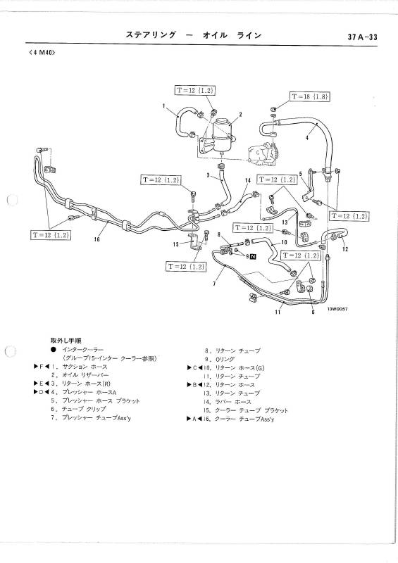

手始めに まずオイルポンプから出ているプレッシャー側のホース(太い方)を順にたどってみてください。
特に継ぎ手の付近は入念に確認をお願いします。
その次にフロントバンパー前方に見えています金属の細い管の回りを確認
(腐食と金属疲労で穴があいている可能性あります)
最後にパワステシリンダーの回りと そこからから今度はオイルタンクへという風に確認してください。
(入りと出の部分、シリンダーのオイルシールの部分)
どこか見つけにくい管の裏側とかにオイルが付いているかもしれませんの
実際触って探してみてくださいね
参考に私の4M40用のオイルラインの物を載せて置きますので
大体の取り回し方は現物の見比べていけば、車種が違っても追っていけると思いますので
確認してみてください。

訂正と追加 rocさん、追記ありがとうございます。
貴方の車両なら、添付した資料が使用できると思います。

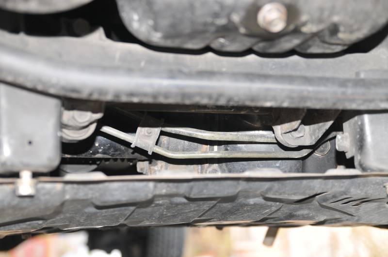

バンパーから見えるのではなく、アンダーガードを外して
フロントデフの前にある細い配管を確認して下さい。
丁度、本日オイル交換を行ったので写真を添付しておきます。
この管の継ぎ手の部分も確認対象にして下さいね。
