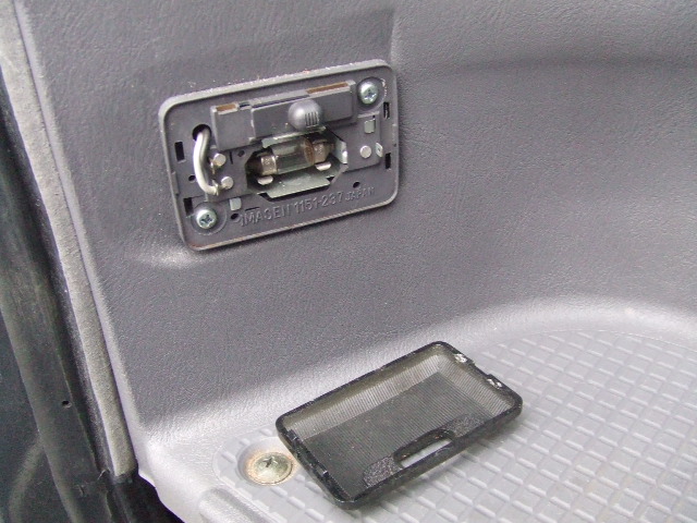

ステップランプのカバー リアのサイドステップのランプのカバーの足を
折ってしまいました。
この際、黒ではなく白いカバーにしたいのですが
確か軽四輪用のが合うと聞いた記憶があるのですが
車名をご存知でしたらお教え下さい。

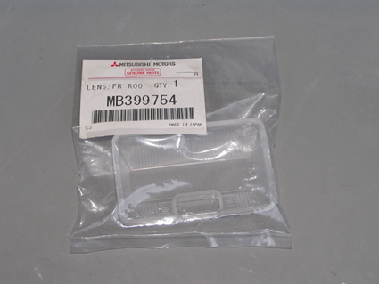

 MB399754です。
 詳しくはユーザーさんのこちらのHPをご覧ください
 http://delica-sg.com/delica/room2.html

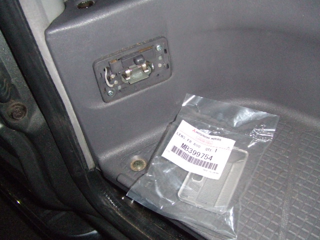

入手しました 初出勤の昨日三菱のディーラーに注文し今日入手出来ました。
Ryui@千葉(PD4W)さん、有難う御座いました。
因みに375円でしたが、安く間違ってないかと思います。
尚、基盤を切ってLEDやCRDを半田付けして等の作業が
残っているので、取り付けは先になります。

Re: 入手しました こんばんは。平成7年SG(2800DT)に乗っています。
MB399756 デリカ系のトラックやバンのフロントルームランプにの、
レンズのみの部品番号です。
06.03現在のパーツリストで検索したところ、320円(税別)でした。
当時よりは、少しは値上がりしているかと思いますが、レンズのみで、
ルームランプユニットASSYではないため、比較的安価ですね。
商用車のパーツですから、コストは低く抑えているのでしょう。

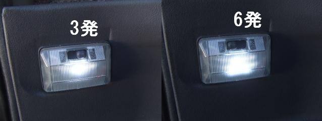

取り付け完了 久々のLED作業で何発点ければ良いか迷ったので
常時扉が開いたら点灯が3個、スイッチ・オンで
もう3個の計6個のLEDが点灯するようにしました。
扉が開いたら常時点灯するようにしていても、小さい
バッテリーの車でも大丈夫だったので、こうしました。

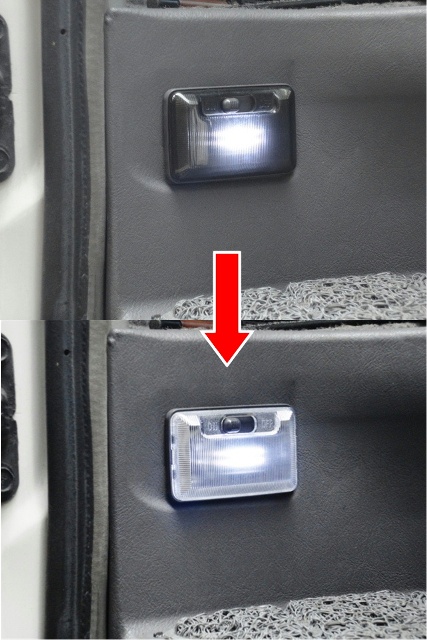

Re: 交換してみました。 こんにちは。
SG H9年式 2800DT Exceed(KD-PE8W)に乗っています。
私もリアサイドステップのランプカバーの足を折ってしまいました。
白色カバーへの交換を画策しておりましたところ,
ランサー・セディア・ワゴン・荷室用ランプ(部品番号:MR951527)でも適合することが分かり,購入してみました。
ジャストフィットです。形状も,純正の黒色カバーと全く同じです。
かなり明るくなりました。
 ◆ 写真では明るさの違いがよく分かりませんね。安物カメラが勝手に明るさを自動補正をしてしまうので…。
 ◆ 電球は,LEDに交換しています。
価格は,325円(税込)でした。
