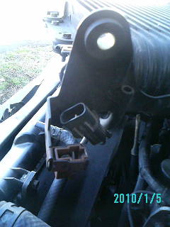

インタークーラーの配線? こんにちは、いつも楽しく拝見させてもらっております。
H10年式SG(2800DT)に乗っています。
本日、車の整備をしていたところ、インタークーラーのファンの配線のカプラがむき出しになっているのに気がつきました。
どこにも接続されていなければ、ファンも回らないのではないのか?と思うのですが、これは以前に出した整備工場で取り付けるのを忘れたのでしょうか?
それとも、このままの状態でいいのでしょうか?
すみませんが教えてください。
インタークーラーを外してみて、どこからか対になる配線が来ていないかと探しましたが、分かりませんでした。(+_+)
うかつにもこのままずっと乗っていました。
寒い日の朝にエンジンがかかりにくいくらいで、特に、不具合はありません。

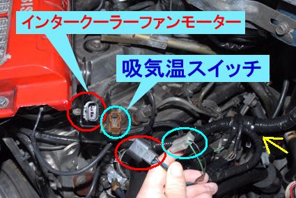

タイトル: 2枚目の写真
記事No: 12892
投稿日: 2010/01/05(Tue) 16:04
投稿者: 白梅15
2枚目の写真 二枚目の画像です

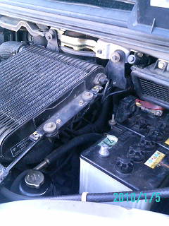

タイトル: 3枚目の写真
記事No: 12893
投稿日: 2010/01/05(Tue) 16:06
投稿者: 白梅15
3枚目の写真 3枚目の画像です

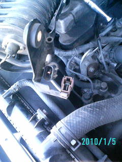

タイトル: 4枚目の写真
記事No: 12894
投稿日: 2010/01/05(Tue) 16:07
投稿者: 白梅15
4枚目の写真 4枚目の画像です
タイトル: Re: インタークーラーの配線?
記事No: 12895
投稿日: 2010/01/05(Tue) 17:12
Re: インタークーラーの配線? こんにちは。平成7年SG(2800DT)に乗っています。
後期型の4M40は、電子制御式に変更になっているため、前期型の機械制御式とは
配線等が異なるかもしれませんが、参考までに。
※画像は、前期型(H7年PD8W)です。
以前、H6年式SG(PE8W)に乗っていた方のお車で、同様の接続忘れを
発見したことがあります。
自分ではまったく車を触らない人でしたので、カー用品店か、車検時に持ち込んだ先か?
とおっしゃっていましたが、プロでも忘れることがあるのだなと。
前期型の配線図で調べましたが(後期で仕様変更になっているかどうかは未確認です)
インタークーラーのファンモーターは、常時回っているのではなく、吸気温によって
ON-OFFを制御されています。
吸気温が、60度を越えるとONになり、40度を下回るとOFFになると言うもの。
エンジン始動時などは、冷えていますから、インタークーラーのファンモーターは
停止しています。
走行して、過給圧が掛かることで、空気は圧縮されて、発熱しますし、エンジン
ルーム内の熱による影響で、吸気温は高温となりますから、過度に温度が高い場合は、
熱膨張による圧縮ロスが発生して、エンジンのパワーロスを引き起こしますので、
60度以上になった場合に、ファンモーターが回りだす仕組みです。
前期型の場合は、エンジンの左側面を通っているメインハーネスから分岐されていました。
※この画像のSGは、既に廃車となっている車両で、バッテリーその他、
エンジン回りの補器類を取り外してありますので、広く写っていますが、
実際に乗っている車では、もう少し配線が込み合っているかと。
<追記>
※94年5月発行の電気配線図集と、97年7月発行の電気配線図集を見比べて
みましたが、この部分の2箇所の配線コネクタ及び、吸気温による制御方式は、
前期と後期では変更点はないようです。
記事No: 12902
投稿日: 2010/01/06(Wed) 12:28
投稿者: 白梅15
kazuhiko様、画像付のご回答ありがとうございました。
やはり、付けなくてはいけないものなのですね。…やっぱり!
さっそく、ディーラーに持ち込みたいと思います。
なお、写真の手にしているカプラーはどの辺にあるのでしょうか?
説明ではエンジンの左側を通っているメインハーネスから分岐とありますが、インタークーラーを外して、外れているカプラーがないかどうか見てみたのですが、どうも見あたらなかったもので…
もし分かりましたら、またご指導下さい。
