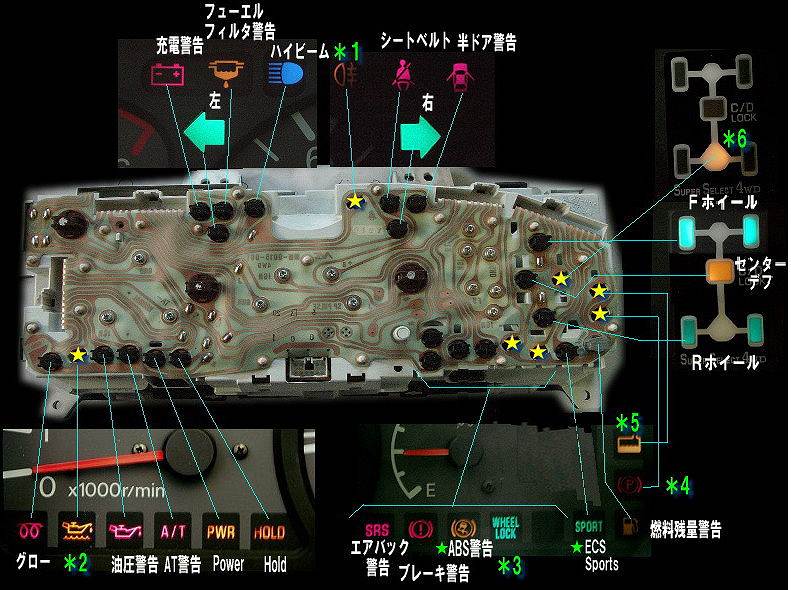

早速なのですが、先日からSS4のポジションランプ?(4輪あるうちのリア側2つ)がつかなくなっていることに気が付きました。
4Hに入れると、フロント側のランプはつきますので、どうやらリア側が切れているようです。
過去ログなどを検索したところ、この内容に近い記事として、
https://com.sgd4.com/pbbs/joyfulyy.cgi?getno=964;copnum=all#getno964
(kazuhikoさんがATシフトポジション球の交換をされたときの投稿です)
を見つけました。メーターパネルを自分で外したことはありませんが、こちらを参考にさせていただければ、メーターパネルをはずし裏側までは到達できると思います。しかし、肝心のSS4ポジション球はどこを替えればよいのか上記記事にアップされていた画像からは見分けることができませんでした。おおよその場所や手順で結構ですので、どなたかご存じであればぜひご教授ください。
また、もしご存じでしたら、純正交換品の部品番号(大手カー用品店などでも同等品がありましたらそちらの商品名も)おしえていただけるとありがたいです。

Re: SS4のポジションランプの交換について こんばんは
皆様 本年もよろしくお願い申し上げます。
初四駆さん
下記発言も参考にしてみてください。
https://com.sgd4.com/pbbs/joyfulyy.cgi?getno=721#getno721

MORIMORIさん早速のご返信ありがとうございます!
教えて頂いたリンク先の投稿内容を見させて頂きました。
これでバッチリ解決できそうです。ありがとうございました!
Ryuiさん
アドバイスいただきましてありがとうございます。
当方の説明が不足しておりましたが、私のスペギはH9年式後期型DT5MTのエアロルーフです。
ということですので、、、球は2つ交換ということですね~ 事前におしえていただきありがとうございました!
