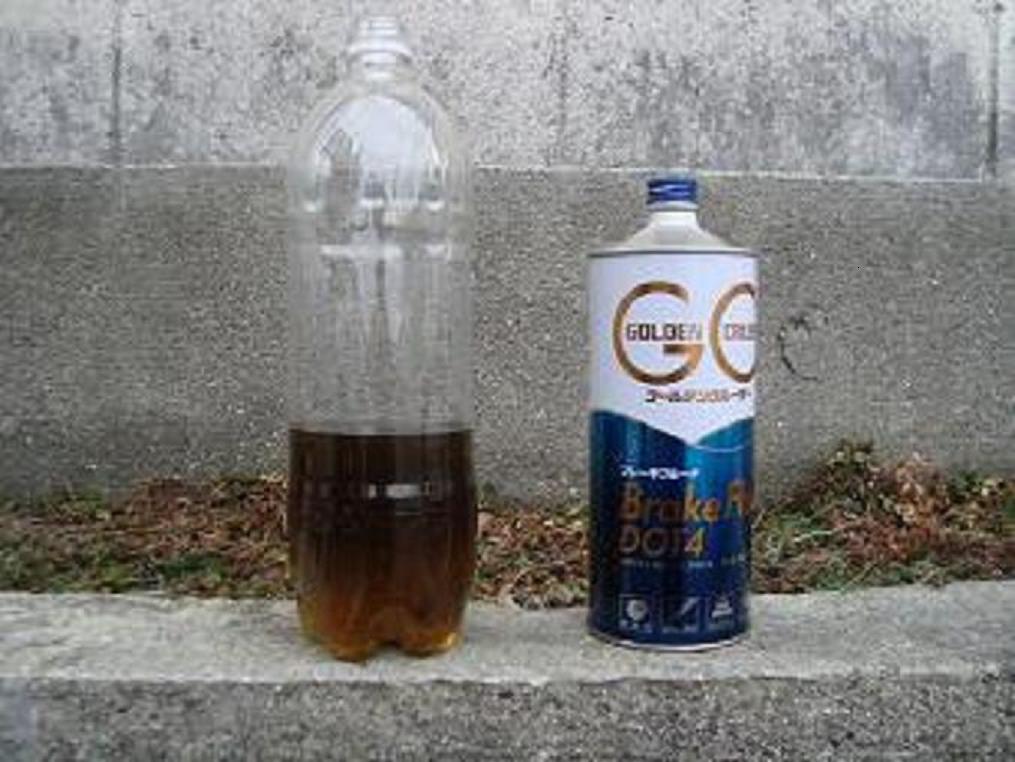

2.ブレーキフルード交換
  2年前の車検時にディラーで交換したままで、変えてないのを思い出し
  前後左右4箇所のエアー抜きから抜き出し、入れ替え。
  1箇所あたり30回くらいペダルを踏みました。
  順番はマスターシリンダーから遠い順に、左後→右後→左前→右前で実施。
  総量で500ccくらい入れ替えしました。
  結構、酸化してました。
  新品は透明です。(YHで1500円でした)
