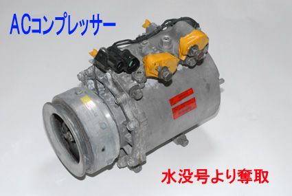

私も、昨夏にACコンプレッサーからの異音で、コンプレッサー本体交換、その後も
エバボレーターのエクスパンションバルブの詰まりや、DIYで施工したことによる、
施工ミスや、中古部品を使用したことに伴う後遺症などで、結局、秋の終わりまでに
完治には至らず、予備のコンプレッサーを手に入れた状態で、越冬しております。
予算節約、自分で出来る箇所はDIYで… 何度もトラブルを起こしては、
「また壊したの?」「また?」 と言われながら、作業しています。
多少の予算を節約して、銭失いにならないようご注意。

過去に、以前乗っていたPD8Wで、コンプレッサーASSYを交換しています。
このときは、コンプレッサーは、社外扱いの新品(三菱重工製)を格安で手に入れ、
行きつけの修理工場にお願いしました。
<関連する投稿記事>
●ACコンプレッサー交換
https://com.sgd4.com/bbs10000/wforum.cgi?no=3161&mode=allread#3161
工賃 A/Cコンプレッサー及びレシーバー交換・真空引きガスチャージ一式 17,550円
部品代 A/Cレシーバー 5000円  部品番号 MR175427
     A/Cガス 134a  4000円 (800g)
消費税 1230円
請求金額合計 27,870円
今回、自分で用意して持ち込んだ部品は、コンプレッサーのみ
三菱重工製の新品で、
三菱自工品番 【MB946629】
三菱重工品番 【AKC200A601A】
販売価格 45,150円(送料込み)
振込手数料 630円
合計、45,780円
トータル、73,650円 でした。
