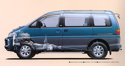

ミッションダウン こんばんは。平成7年SG(2800DT)に乗っています。
> 1、ブロックを組んでない状態でミッションは何mmほど下げれますか?
基本的に、エンジン~ミッション~リアデフは、一直線になっているのが
本来の形状です。(若干の屈曲はあります)
何mmほど下げれますか? ではなく、真っ直ぐになるように補正すべきです。
但し、ダウン量に関わらず、プロペラシャフトの長さが不足する現象は解消しません。
いずれ、デフに悪影響を与え、デフオイルの漏れ→プロペラシャフト交換という
結末に至るでしょう。
ミッションメンバーを固定しているボルトは、M10-P1.25です。
ブロックを噛ませる分だけ、ボルトは長いものが必要になりますね。
