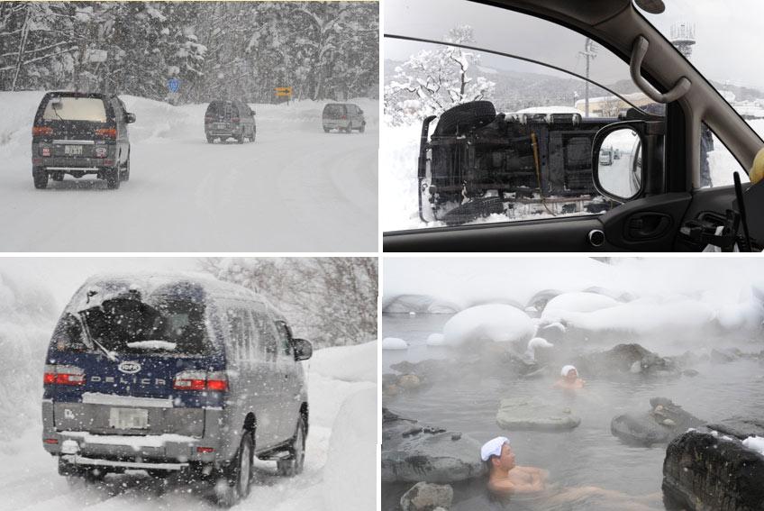

画像は、デリカ乗りのお友達と、信州の秘境へ温泉に行った時のもの。
基本的に、一緒に走っているのは、ノーマル車高の車ばかりです。
改造等を施されている車と、走るペースが異なりますから、一緒に走ると、
走りづらいのは確かです。性能的に似た車同士のほうが、一緒には走りやすいですね。
横転している画像の車は、大型のクロカン4WD車です。対向車線からセンターを割り
突っ込んで、路肩に横転しているようです。改造車、ノーマル車問わず、雪道で
四駆の横転などは、比較的多く見かけます。
こけるか、こけないかは、運転する人の技量次第、天候次第、路面状況次第…

最後になりますが、kazuhikoさんの仰るようにバリバリのRV4駆車ほど雪道で横転している現場を見かけます。
過信は禁物、皆さんご注意を!
