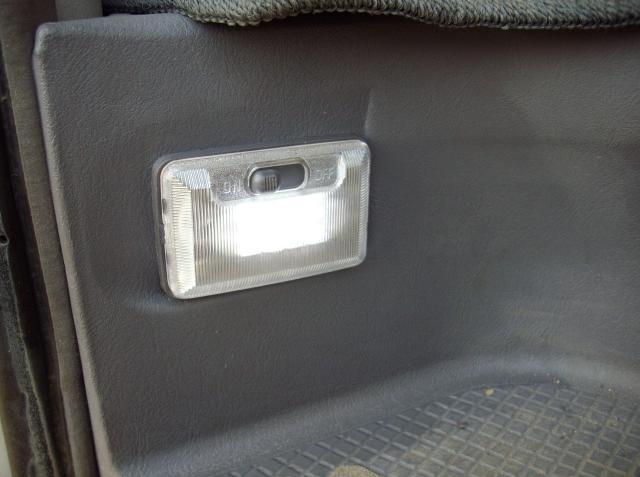

Re: ドアランプレンズ 私は、オークションでミニキャブ用の室内灯をゲットして
電球の付いている部分ごと交換取付けをしました。
ちょっと加工が必要ですがドライバー&カッターだけでできました。
上記アドレスのブログに少しだけ載せていただいております。
クリアレンズだけあるかは不明です。

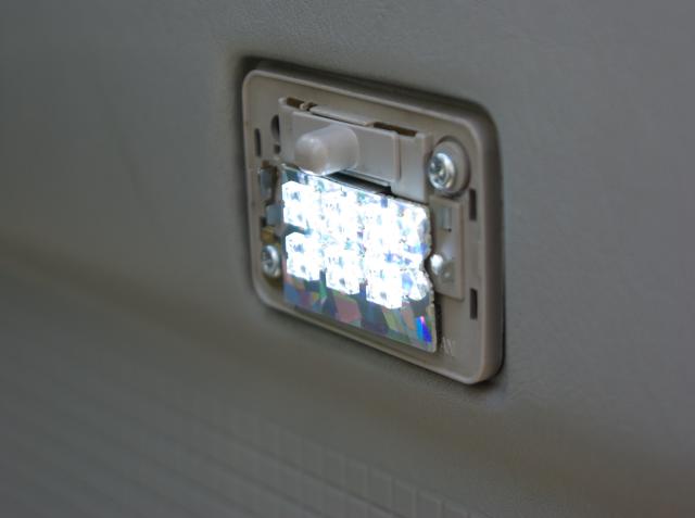

ちなみに情報のクリアレンズは私のものと同じタイプ
のようでかなり厚みがあります。
この方がLEDなど大きなもの装着が可能と思われます。
私もお友達に作ってもらったLEDを最近装着しました。

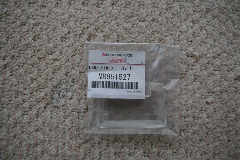

スライドドア用のクリアレンズの型番は
【MR951527】です。
タイトル: Re: ドアランプレンズ
記事No: 13043
投稿日: 2010/02/05(Fri) 23:30
投稿者: mulder8299@埼玉県(ひらりん)
Re: ドアランプレンズ デリ男様
スライドドア用のクリアレンズの型番は
【MR951527】です。
200円でおつりがきた記憶があります。

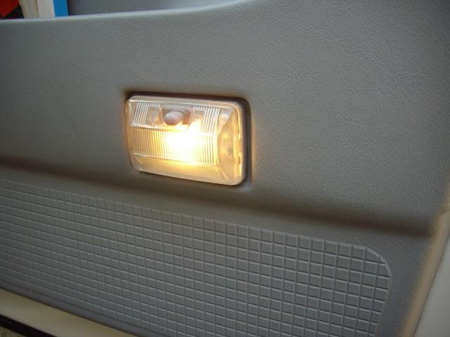

タイトル: Re: ドアランプレンズ
記事No: 13044
投稿日: 2010/02/05(Fri) 23:33
Re: ドアランプレンズ 実際に付けるとこんな感じです。
スモークレンズでないので明るいですよ!

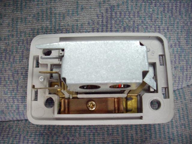

タイトル: Re: 互換性
記事No: 13073
投稿日: 2010/02/10(Wed) 09:27
Re: 互換性 デリ男さん こんにちは
私がドアに付けたものと同じだと思います。
オクの写真では裏面も同じように見えます。
(この商品レンズがあまりきれいではないようですね。)
スイッチが常時ON・ドア・OFFのスライドになっていますが、
後ろの端子が対応していないのでドア(真ん中)と両サイドのON・OFF刻印(レンズ)がありますがどちらともOFFになる形で使用しています。
2個で1000円位だったと記憶しています。
今、車に行ってはずして写真撮ってきましたので参考にしてください。
あくまでも自己責任でお願いします。
