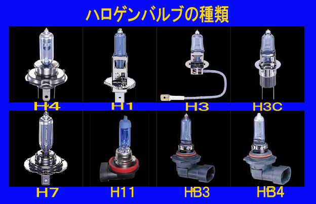

ご質問の際は、車種だけではなく、年式や型式と、ライト関係では、バルブの種類等の
詳細な紹介が欲しいです。
そうでないと、適合の可否が違ってくるからです。
参考までに、各車種のロービームに使われているバルブの種類
<C34系ステージア>
前期 H4バルブ
後期 H1バルブ、若しくはHID純正オプション(D2R)
※25RS(WGC34)は、98年夏以降のモデルですから、後期ですね。
<P#系デリカスペースギア>
前期 H4バルブ
後期 H7バルブ
※H7年車は、マイナー前後を問わず、前期型と呼んでいます。
※平成9年5月に外観(フロント)が変更となり、以降のモデルを後期と呼んでいます。
> ステージアのHIDが社外品でまだ新しいので外してデリカに移植しようと計画してます。
プーコin北海道さんが書かれているように、H4タイプのHIDバナーであれば、
互換性があるかもしれません。
しかし、バナーの形状が異なると、ポン付けと言うわけにはいかないはず。
どのようなタイプのHIDを使用されていたのかわかりませんが、ご質問の際は、
もう少し、具体的に何かわかるような説明が欲しいです。
ご自分でわからなければ、画像を添付して質問するのも、ひとつの方法です。

kazuhikoさんのバルブ種類は大変わかりやすいですね
