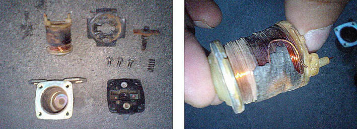

グローリレーですが、新車時に採用された部品番号は、95型と96型で違い、
同じ平成7年式でも、2種類存在しますが、まあ、大差ないでしょう。
というのは、この部分は、98型以降(後期型)の、電子制御エンジンと同じ
グローリレーが、互換性があるのです。(こちらの方が安い)
MD337888 U1T10072 4850円(税別)06.03現在
リレーなんて、部品としては安いものです。
交換作業については、かなり奥まった場所にありますので、作業性が著しく悪いです。
エンジンの掛かりが悪いくらいなら、幸運だと思います。
開けてビックリ、リレー内部が腐食しておぞましい状態だった! そんなお話も。
電気火災は怖いですからね。
車丸ごと、人間バーベキューも、あり得ない話ではないですから。
今後も、色々な災難に遭うことと思います。
選んだ車が、あまりに古かったのだと、諦めることが肝心です。
※画像は、お友達の平成7年シャモニー(96型)から外したグローリレー
内部が腐食して、かなり酷い状態。通電するときと、しないときがありました。
現在、95型から取り外したリレーを代用していますが、一発始動できます。
