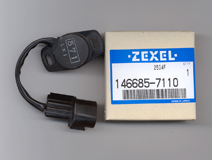

同じ症状かどうかはわかりませんが、ATランプ点滅の経験。
燃料噴射ポンプの部品の一部ですが、レバーポジションセンサー(LPS)の不具合で、
ATランプが点滅し放しになったことがあります。
結果的に、LPSはディーラーで交換したのですが、試しに、LPSを接続している
コネクターを外して、ケミカル(洗浄剤)で接点洗浄したら、一時的に復活しました。
LPSは、可変抵抗で、アクセル開度に反応して、抵抗値を増減させる装置ですが、
抵抗値の変化、或いは、接続部の接触不良状態が原因かなと、推測しております。
※画像は、交換したLPS(三菱の部品ではなく、燃料噴射ポンプメーカーの部品です)
