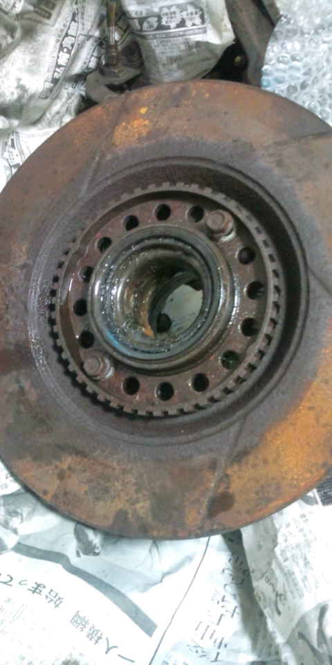

タイトル: キャリパーOH中…
記事No: 13272
投稿日: 2010/03/20(Sat) 16:55
投稿者: KAZUKI@川越
キャリパーOH中… 13年式PD6WのKAZUKI@川越です。
その後中古でキャリパー(ハブナックル一体)を手に入れひそひそとOHしております。
こちらの部品、東北の方からやってきたようで、あちこちサビサビで酷いものです。幸いピストンの固着はなく、自転車の空気入れにて無事、取り出し成功。
ローターもサビは酷いですが、スリット入りで磨耗も自分のより少ないようなので、交換しようとバラし中に手詰まりしてしまいました。
各ボルト、サビによる固着はあるもの、CRC+石頭ハンマーで緩められ、ハブのロックナットもこちらを参考にU字ボルトを使い外せました。
いざ、ローターを抜いてボルトを緩めようとしたところ、ローター裏側に歯車みたいな部品があってナットにアクセス出来ません。歯車を留めていると思われるボルト2本も外しましたが、こいつ事態はビクともしません。参りました。
そこで先輩方に伺いたいのですが、こいつはどのようにはずすのでしょうか?ちなみにkazuhikoさんのHPをものすごく参考にしてますが、これのはずし方はありませんでした。

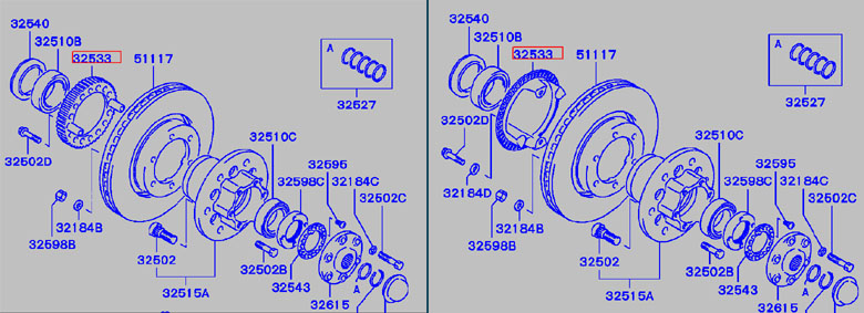

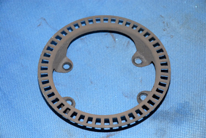

タイトル: <訂正>ABSのローター
記事No: 13274
投稿日: 2010/03/20(Sat) 20:12
<訂正>ABSのローター こんばんは。平成7年SG(2800DT)に乗っているkazuhikoです。
色々と迷いながら、コメントを訂正しましたので、ご了承願います。
画像から判断するに…
はじめのうちは、ABS関係の部品かなと思いましたが、以前、私が取り外した
部品とは、形状が違うような…
自信がなかったので、部品の在庫を調べて、画像を撮ってみました。
私が日頃整備しているSGには、ABSなしの車両ばかりですから、必要ないので、
はじめから着いていないか、若しくは、中古部品でABS装備車から取り外したものに
ついては、この部品は取り外して、使用しています。
どうやら、似て非なるもの、そう思えました。
と言うわけで、少し調べてみますので、お時間をください。

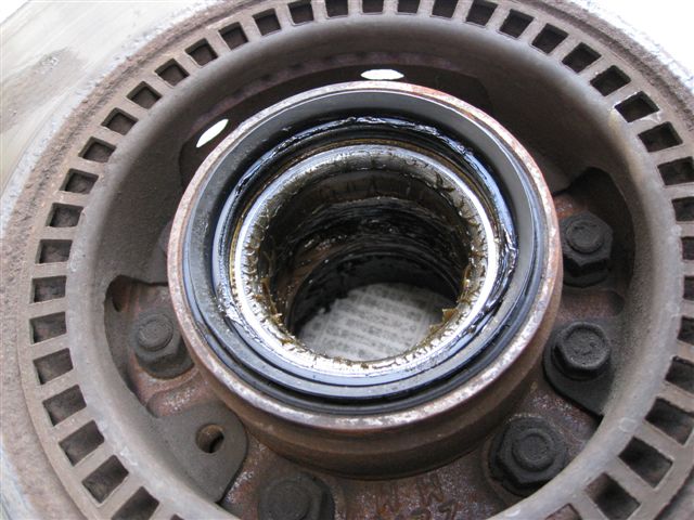

タイトル: Re: 若しかして2WD?
記事No: 13275
投稿日: 2010/03/20(Sat) 20:45
投稿者: デリカ寒冷地
Re: 若しかして2WD? こんばんは。H9・2.8DT・23万km画像は、4WDのABS付きです。
タイトル: Re: ABSのローター
記事No: 13276
投稿日: 2010/03/20(Sat) 20:50
Re: ABSのローター kazuhikoです。
> 部品とは、形状が違うような…
三菱のパーツリストから、4WD車のフロントブレーキローターを調べてみましたが、
どうやら、ABSの部品には、平成8年のマナーチェンジを境に、2種類の形状が
存在するようです。
私の所持している部品は、後期型、平成10年 or 11年頃の車両から外したもの。
デリカ寒冷地さんの平成9年前期型と、同じ形状ですから、恐らく、平成8年の
マイナー後に採用された部品と思われます。

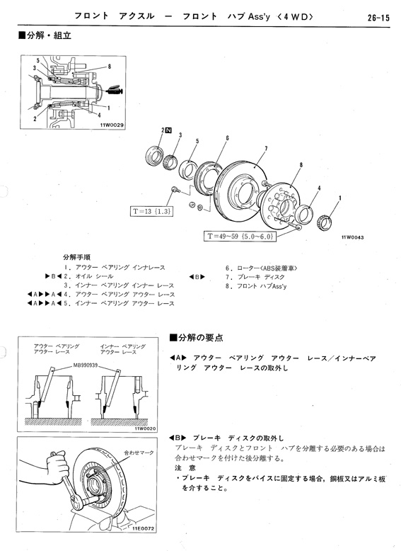

タイトル: 整備書
記事No: 13277
投稿日: 2010/03/20(Sat) 21:05
整備書 > kazuhikoです。
> 存在するようです。
画像は、95年5月(発売当初)の整備解説書の画像です。
初期に採用されたABSのローターが記載されていますが、詳しいコツなどは、
生憎と、存じません。
