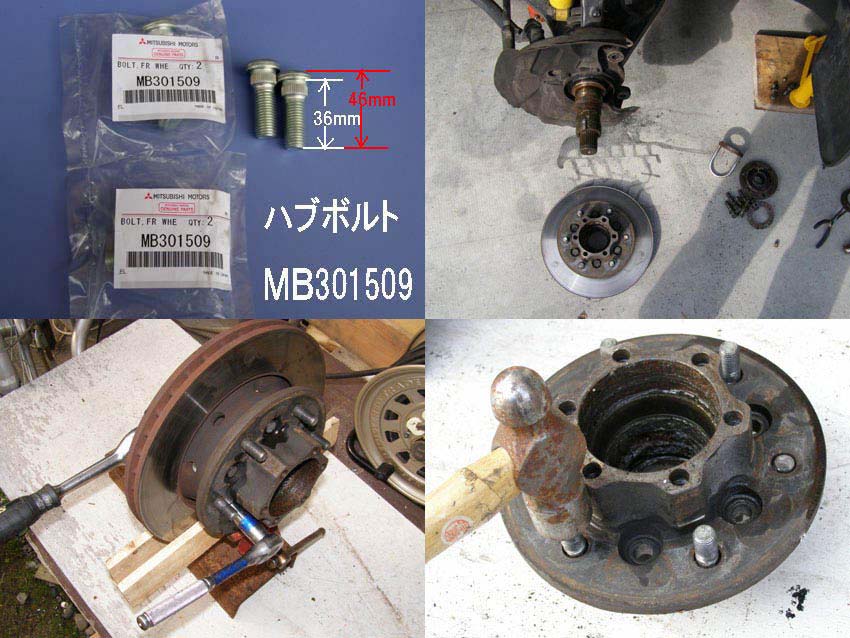

過去の質問の履歴に、ロングハブボルトへの交換に関して、質問された投稿がありましたが、
今回交換されたのは、純正のハブボルトでしょうか? それとも、社外品? ロングタイプ?
参考までに、画像をUPしておきました。純正ボルトの寸法は、画像に示すとおりです。
もし、ボルトが長くて、ホイールナットが袋ナットであれば、締め切らない可能性も。
次に考えられるのは、ハブとローターを切り離して、再び結合させるときに、新品の
ボルト・ナットを使いましたか? ハブとローターは斜めに噛み合わさっていたり、
異物混入などはなかったでしょうか?

ありがとうございます。ガタについてですが右側のタイヤは、少し、横方向にガタあり左側は、横、縦方向にガタが、あります。そのためか、タイヤが、少しハの字になってますいつも、お世話になってる、車やに聞いたところ、まっすぐ、走ってるから、大丈夫といわれました。ボルトは、純正です、しかし、ハブとローターの結合には、ボルト再使用しました。本当に勉強になります、。今週末もう一度、新品のボルト用意して、書かれてるとうりに、やってみます。それで、だめなら、ディラーにもって、行きます、また報告します。ありがとうございました。
