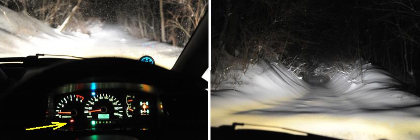

極端な事例ですが、画像は、一昨夜の山梨県鳴沢村にて。
除雪されていない、深い雪をラッセル走行していると、AT警告灯が点きっ放しになりました。
油温が上昇して、ATが悲鳴を上げています。

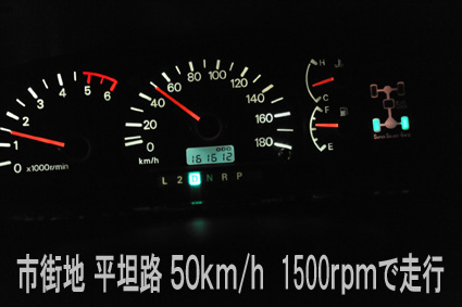

ということで、今夜、会社からの帰り道で、50キロで走行中に、どのくらいの
回転数で走行しているか、画像を撮ってみました。
市街地の平坦な場所といっても、交差点や信号が多いために、夜遅くでも、アクセル
一定で走れるところはごくわずか。正直言うと、私の住む街で、アクセル一定で
走ることができる時間は、30秒が限界かな。
平坦な路面を、できるだけ一定のアクセルワークで走行中、50km/hで、1500rpm
でした。
画像には写っていませんが、このときの過給圧は、0.4~0.5キロくらい。
私のSGの場合、吸気・排気・過給圧、燃調、電気系統、すべてに手が入っていますから、
ノーマル車と同じ条件で走っているかどうかというと、詳細は不明です。
