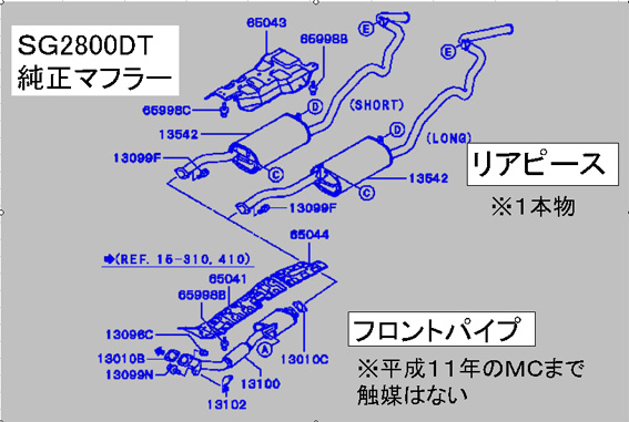

Re: 社外マフラーの音量について こんばんは。平成7年SG(2800DT)に乗っています。
> レガリスはガナドールと同様にフロントマフラーから交換するタイプです。
> フロントマフラー前部フランジのボルト取り外しに難儀しそうですが、
> 意地でもDIYで完工しようと思います。
フロントパイプよりも後ろ側、リアピースのみ交換する形状だと思いますよ。
旧式ディーゼルには、触媒がありませんが、殆どの車種では、触媒よりも後ろ側だけを
交換するのが、車検対応の社外マフラーの構造です。
私も、サクソン、ガナドールと使ってきましたが、リアピースのみの交換です。
但し、純正マフラーは1本物、社外は、2分割という違いはありますので、
ぱっと見た瞬間、知らないと勘違いするかもしれません。
マフラー交換は、古いマフラーのボルトが緩めば、簡単です。
ノーマルマフラーが、長くて知恵の輪になりますが、それ程難しくはありません。
通常は、ジャッキUPも必要ないくらいですが、強いて言うと、リアスタビを
強化品に替えている車両では、後ろ足が伸びないので、引き抜きに難儀しましたね。
作業時間、最短15分。最長…ボルト固着、結果的にボルト折損で修正・復旧に半日。

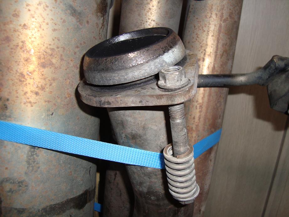

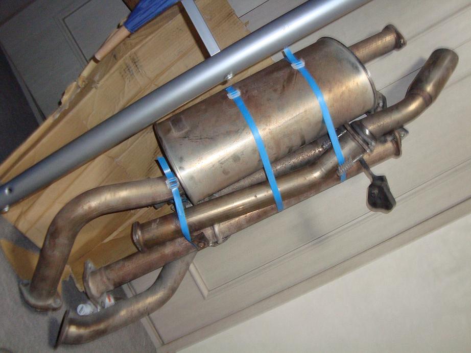

Re: 社外マフラーの音量について Kazuhikoさん こんばんは。平成8年SG(2800DT)に乗っています。
先ほど宅急便で届きました。写真は届いた、フジツボ レガリス4です。
(写真ー1参照 JASMAマークついてました ホッ )
4分割構造で全長で約3m位あります。
多分フロントマフラーから交換するタイプでは・・・
途中の繋ぎ部分(純正はフレキホースの部分)が
オイルレスリングをスプリングで抑える構造のようです。
明日の交換に備えて、先ほど、純正マフラーフランジ
ボルトにCRCをタップリ吹きかけ、弛めようしましたが
足で蹴ってもビクともせず。
フロントマフラーフランジ部(タービン後ろのボルト)
においてはレンチを振り回すスペースもなく。
とても難儀しそう
過去のロアアームブッシュ交換に引き続き、嫌な予感。
タップリCRCかけ一晩ネカシマス。
無事、交換できたら、装着後の感想を含め、また報告します。

Re: 社外マフラーの音量について 忍@つくばさん こんばんは。平成8年SG(2800DT)に乗っています。
音はあまり、変わらないようなので安心しました。
燃費 私のは遠乗りで7.5kくらいなので
ちょっと落ちるのかな。
明日、とても難儀しそうです。
尚、以下の写真がオイルレスリングのつなぎ合せ部分です。

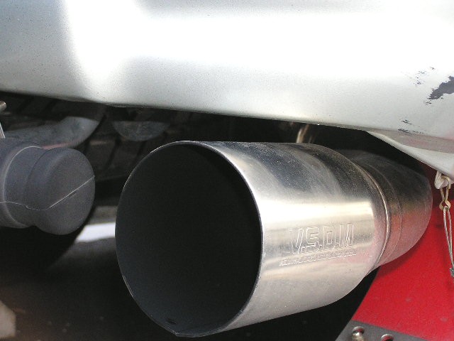

Re: 社外マフラーの音量について 皆さん、こんばんは。平成6年SG(2800DT)に乗っています。
私は、希少?な「ベリオ VSDM」を付けてます。
出口は120φ弱と大きめですが、音量は純正と大差ありません。
抜けは、多少は良くなりましたが、もう慣れてしまいました。
燃費は、私の走らせ方で、7を少し切る位でしょうか。
saygさん、装着まで時間があるようでしたら
ピカールなどで磨けば、かなり光るかも知れません。
下に付く部品とはいえ、主張(自慢)する部分ですので(笑)

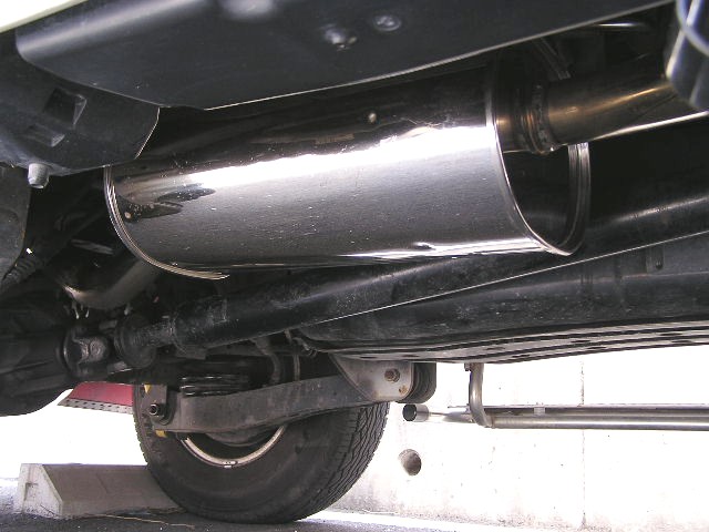

タイトル: 社外マフラーの交換結果
記事No: 13229
投稿日: 2010/03/14(Sun) 22:15
投稿者: sayg
みなさん、こんばんわ H8年SG 28DTシャモニー(走行87千km)
に乗ってます。
本日、念願の社外マフラー(フジツボ レガリス4)に交換しましたので報告します。
交換時間は2時間くらいでした。
1.旧純正マフラー取り外し
 1)リアピース部のフランジボルト
   1)ジャッキアップせずに車体の下に潜り込み(車体を2インチアップしてます。)
   2)メガネレンチをかけて、渾身の力と願いをかけ足で踏み込むとゴッキ
    という音でボルトが緩みました。
    CRCかけ2日間、寝かしてたことと、ボルトの頭を舐めないように
    メガネレンチ使ったのがよかったのか、または力だけでなく願いをかけた
    のが良かったのか・・・1発でOK。
 2)フロントマフラーフランジ(タービン後ろ側)
   レガリス4はフロントマフラーから交換するタイプです。
   タービン後ろは、殆どレンチを振り回すスペースがありません。
   そのため、ボックスレンチに延長アダプター(長さ300mm)セットし
   車体の下側から差し込んでフランジボルトを緩めました。
   この部分は簡単に緩みました。ボルトと思ってたのですが、ナットでした。
 3)リアマフラー取り外し
   純正マフラーはフロントマフラーとリアマフラー(消音機)の2分割式で
   リアマフラーは長くて重く、取り外すのが一苦労、みなさんが知恵の輪
   ように外すという意味がよく判りました。
 4)レガリス4取り付け 他
   4分割式なので軽く、取り付けは楽です。
   レガリスは、4分割式ですが、1箇所(中間)は球面カーボンメタルで繋ぎ合わせます。
   それ以外のフランジ用としてマフラーガスケット(60mm楕円)3枚用意しました。
   ガスケットはYHで630円/枚でした。
   マフラーハンガーは純正のものをそのまま使用。
   尚、フランジボルトは軽く締めておき、後で試運転してから、本締めしました。
   ついでに、以前から気になってた「フロント足回りゴトゴト」対策のため
   トーションバーを緩め、1.5→1.0インチアップにダウン。
   タイヤハウスは大胆カットし、先月ショックをビルに変えたのでタイヤの接触
   はなし。トーション絞りは1インチアップくらいがベストかと。
 5)試運転
   (1)わくわくしながら、エンジン始動。
     あれ、排気音静か、吹かしても純正と遜色なし、アイドリング時に
     近ずいてみて、聞き耳たててみると、僅かにボーという排気音が
     抜けるような音。ちょっと物足りなさを感じてます。
   (2)走行テスト
     4000回転くらいまであげましたが、音は純正と変わらず。
     中低速の立ち上がり(トルクアップ)は明らかによくなりました。
     ブーストは0.95Mpaまで楽に上がります。
     交換前は0.8Mpaからもたつく感じて、PEEKは0.85Mpaで頭打ち。
     排気効率がよくなった分燃焼効率も良くなり燃費も上がるだろうと
     勝手に思ってますが、ついついアクセル踏んでしまうため、
     結果的に燃費おちるんだろうな。
 6)交換してみて
   うーん投資効果から考えると、純正に穴が空いて、交換するんだったら
   社外品かな といった感じです。
   今回のブツは、Yオクで中古品を18千円でゲット。新品は高いです。
   YUJI@静岡さんに教えてもらったピカール、近所のホームセンター
   探したのですが、見つけることできなかったので、そのまま装着
   マフラーなんて、こういう機会が無いと磨けないのですが、残念
   それにしても外した純正マフラーの処分をどうしようか悩んでます。
   (前オーナーさんが一度マフラー変えてたようで、穴空き腐食なし)
   リアマフラーだけでも長さが2.5mくらいあります。
   廃品回収も引き取ってもらえないだろうし・・・・
   このまま、海にでも沈めてしまおうかと思ってます(冗談)
   どうも、みなさん ありがとうございました。
   さあ、次は何やろうか・・・・
