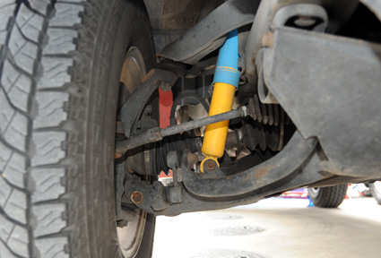

いつも、お世話に、なってます平成9年前期型XR2800に、乗ってます。しょうです。 タイヤ側のブーツ5年前に破れて交換インナー側は、一度も交換していません 私、今LT245、75R、16はいてます 10ミリアップスペーサー入れて、強化トーションバー入れて、絞り上げてます。地面よりオーバーフェンダー下側まで、93センチです。2インチぐらいアップしていると、思います。かなりインナー側のブーツ延びてます、皆様の中でトーション絞りで、かなり、上げている方、居られましたら、ブーツの画像乗せていただければ、幸いです、よろしく、お願いします。現段階では、ブロック入れる、予算もなく、この間少し下げたのですが、、タイヤ、ガリガリ、あたり、悩んでます。アドバイスも含めて、よろしく、お願いします。

ドライブシャフトブーツの角度と言いましても、タイヤを装着して、接地した状態で
撮影しなければ、ノーマル車も、トーション絞りの車両も、同じに写ってしまいます。
※タイヤを外して、ジャッキUPした状態では、アッパー側のバンプストッパー位置
まで、足が伸びきってしまうため。
しかしながら、タイヤを装着して、接地した状態で下から覗き込むと…
見る角度によっては、タイロッドと、ドライブシャフトが一直線上に重なって、
見えません。
過去に撮影した画像を探しましたが、判り易いものはなく…
この画像は、私のSGではありません。
昨日整備した、お友達のPF6Wで、タイヤは同じく、245/75R16で、
推定2.5~3UPです。
同じ程度に車高を上げたSGで、同じサイズのタイヤを装着しているお友達が、
2人おりまして、2台とも、フェンダーアーチ内は、バリバリと切り刻んでありますね。

平成9年9年XR2800に乗っています、しょうです。kazuhikoさん、画像、ありがとうございました。見る限り、自分の、車と、同じぐらいの、ドライブシャフトの角度でした、また、もとに、もどして、車高、あげようと、思います。それから、タイヤハウス、サンダーで、けずりました。ありがとうございました。
