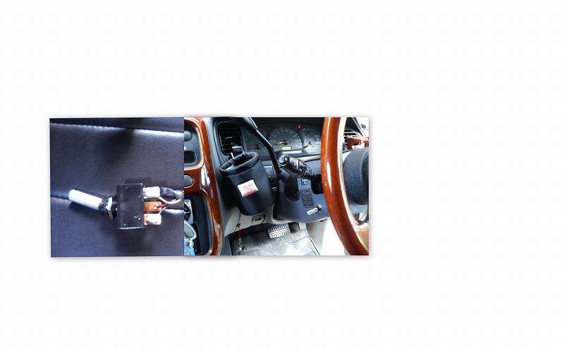

Re: O/Dスイッチについて デリカ大好きさん、 saygさん、はじめまして。
H7年 PE8W 13万キロに乗っている kou.北海道といいます。
3年前にO/Dスイッチが壊れて移設しました。
参考になればと思いまして、画像を貼らせて頂きます。
タイトル: Re: O/Dスイッチについて
記事No: 13327
投稿日: 2010/03/26(Fri) 23:18
投稿者: sayg
kou.北海道さんこんばんわ
なるほど、スイッチをコラムカバーに取り付ければ、運転姿勢を
変えずに、操作できますね、参考にさせて頂きます。
ところで、前期型のODの結線色の確認ですが
赤・黒の結線でO/D オンですか
私のは、H8年型で 先ほど、もう一度確認しましたが
 赤と黒をショ-トするとODがON
 赤と黄をショ-トするとODがOFF となっています。
「デリカ大好き」さんのため、できましたら、もう一度確認を
画像ではよく見えなくて。 よろしくお願いします。

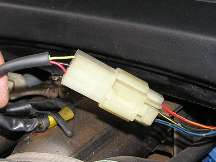

タイトル: 画像1 D-22コネクタ
記事No: 13330
投稿日: 2010/03/27(Sat) 08:07
画像1 D-22コネクタ おはようございます。平成7年SG(2800DT)に乗っています。
> 前期型と後期型では配線が違います。
> コラムカバーを外すと、シフトレバーに赤・黄・黒の3本線があると思いますが。
> 前期型はON・ON制御ですので
>  赤と黒をショートするとODがON
>  赤と黄をショートするとODがOFF です。
> 後期型はON・OFF制御ですので違うと思います。
以前乗っていたH7年PD8W(水没号)のシフトレバーを交換したときの画像です。
コネクタは、ODスイッチのD-22コネクタ。
画像左が、コラムレバー側。
画像右が、イグニッションから伸びている配線。

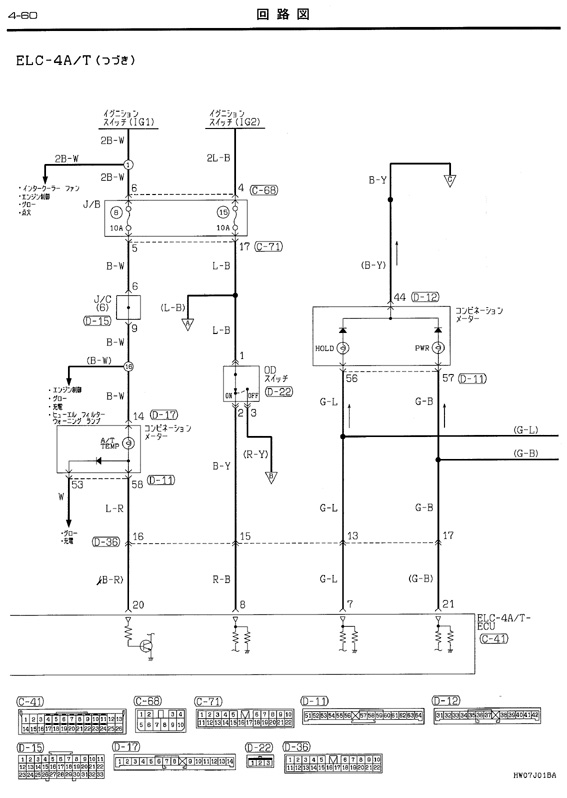

タイトル: 画像2 整備書
記事No: 13331
投稿日: 2010/03/27(Sat) 08:17
画像2 整備書 kazuhikoです。
> 画像左が、コラムレバー側。
94年5月版の電気配線図集から、4M40/6G72搭載車の関連するページ。
※最近知ったのですが、4G64搭載車は、ミッション形式が異なります。
ODスイッチに関係してくるのは、D-22コネクタで、配線図には、車両側の
配線色しか記載されていませんので、コラムレバー側の配線は載っていません。
青-黒の線がメインで、黒-黄の線と導通があるとき、ODはONになり、
青-黒の線と、赤-黄の線と導通があるとき、ODはOFFになります。
コラムレバー側の配線で、これに接続されている配線色を確認すれば、
要は同じことになります。
つまり、ONだけではなく、OFFになっているときにも、通電していますから、
配線3本が接続できる形状のスイッチが必要になるわけです。
余談ですが、OD-OFFのメーター表示が消えたのに、ODがONにならない場合。
配線図の続きを見ると、OD-OFFになったときに、[B]から先の回路図は、
ATインジケーターランプ(メーターパネル内)につながっていますので、
OFFの回路に入っていなければ、常に消灯しております。
つまり、ODがONになっていようが、いまいが、関係なくOFF表示消灯するので、
OD-ONの配線、或いは回路上で断線している(ヒューズ切れなど)と考えられます。
