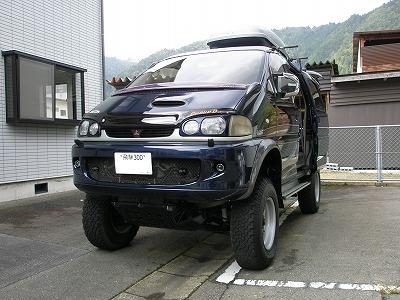

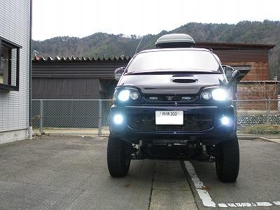

同6年式PE8Wの5インチUPに乗っています
> 6年式のSGです。
> オクで売られているチャイナHIDを取り付けています。一応テスターで合わせているのですが、結構光が散ばり気味でパッシングされる事もあります。HIDに変えている人は
> どうでしょうか?参考にお聞かせ下さい。
当方も、チャイ製のヘッドライトとフォグもHIDに
しておりますが、やはり光がかなり散らばっています
以前のヘッドライトは、6000ケルヒンでしたが
ヘッドライトの位置も高い事もあり、トラックにでもさえ
パッシングを受けました(笑)
ヘッドライトの高さの制限も地上より120センチ以内らしいです
現在は、35ワット4300ケルヒンに交換後は光がやはり散らばりますが
以前よりパッシングの回数も減った様に思います
光軸もかなり下げ気味にしています
現在、取り付けているHID55ワット6000ケルヒンのフォグでも
夜間の走行も十分の為最近はこちらばかり多用しています

Re: 光軸調整について 本日より会社の都合で延べ10日間も「春休み中」のスパギアです(笑)
> スパギアさんと同じ位置にHIDフォグを取り付けて対向車からは苦情きませんか
> 位置が高いと思うのですがその辺はどうでしょう・・?
こちらのHIDフォグの光軸も下げ気味です
フォグはプロジェクターのを使っていますので
ヘッドライトよりかはマシかなと思いますし
あまり苦情も来ませんよ
(本人がそう思っているだけ鴨知れませんが)
