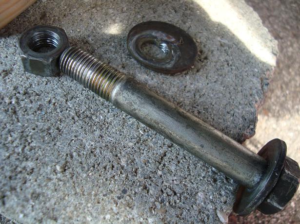

キャンバー 調整 ボルトの部番 H8 PD8W 28DTに乗ってます。
どなたか、キャンバー角 調整ボルト 右前側の部品番号を知ってる方
いませんか。
本日、車高調整に伴ってキャンバーボルトを締め上げてると
締め込み過ぎで 写真のようになってしまいました。
特に、ナットの山は1/3くらいしか残ってません。
仮固定し、明日に部品を注文しにいこうと思いますが、
部品番号で注文したく、よろしくお願いします。
以前、他の部品で名前だけで注文した際、まったく違うものがきた経験あるため

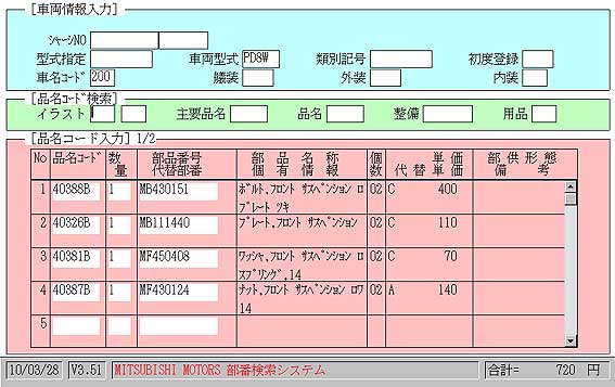

Re: キャンバー 調整 ボルトの部番 おはようございます。平成7年SG(2800DT)に乗っています。
> H8 PD8W 28DTに乗ってます。
> いませんか。
左右共通部品です。
当初、4WD車は全車共通部品かと思いましたが、調べてみると、微妙な仕様変更。
発売初期の、94年3月~6月までの一時期だけが、異なる部品番号が存在します。
こういうところが、初期型SG特有の現象でして、発売から数ヶ月の間に、マイナー
チェンジでもないのに、一部の部品が変更になっているという、まさにプロトタイプ
(試作機)を思わせる… 熟成期間が足りずに、未完成のまま発売されてしまったという
そんなところが、SGの特徴かもしれません。
※その後の部品番号と、互換性があるので、特に問題はないと思います。
さて、本題です。ボルト、ナット、その他のパーツ。
◆MB430151 ボルト、フロントサスペンション ロワアーム プレートツキ 400円
※94年6月以降、生産終了までこの部品番号です。
※プレートツキ、と注釈がありますが、下記の部品で、プレートという名称の部品があります。
同一の部品がセットになっているのでしょうか? この点は、わかりかねます。
◆MB111440 プレート、フロントサスペンション ロワアーム 110円
◆MF450408 ワッシャ、フロントサスペンション ロワアーム スプリング、14
70円
◆MF430124 ナット、ワッシャ、フロントサスペンション ロワアーム 14
140円
※価格は、税別。1個の金額。06.03現在(現在は値上がりしている可能性もあります)

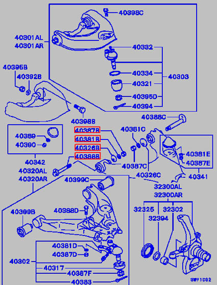

画像は、部品検索に使われている画像です。
車台番号が入力されていて、画像の選択が間違っていなければ、正規の部品が届きます。
車台番号を入力せず、型式だけで検索した場合は、複数の選択肢の中から、任意に選択
するのですが、このときに、間違いが起こりやすいのです。

今回、ナットのネジ山つぶれに至った背景は、昨年、DIYでロアアームのブッシュを交換
したのですが、その際、前側のボルトが共廻りしやすく、緩みやすいと考え渾身の力で
締め込みました。
その後、車高調整に伴う、キャンバー角調整のため、何度かこのボルトの脱着を
繰り返していましたが、最近、フルステア時に下周りから、パキッ、ゴキッという
異音が、
そのため、このBBSを利用し、フロント回り 各ジョイントのガタツキ、など調べて
いましたが解消せず、昨日、もしやと思い、異音後に前側のキャンバーボルトを確認
したら、合わせた位置(目盛り)が一目盛り かわっているのを確認しました。
(前側の目盛りは、アンダーガードを外さないと確認できません。)
これがフルステア時や段差乗り上げ時の異音ではないかとの結論となりました。
強く締めこもうとしても、ナットのねじ山が1/3位しか残っておらず、ネジきり
そうなので、新品に交換します。
しかし、ボルト、ナットは消耗品と考え、交換するのが基本と反省してます。

19:00 タイヤが僅かに接地するレベルにジャッキアップしウマをかけ、ネジ山が
    傷ついた、右ロアアーム前側のキャンバーボルトを取り外し。
    やはり強く締め込めていないため、キャンバーボルトが回った形跡
    があり、異音の原因はこれであることを確信しました。
19:30 ボルトのネジをヤスリで目立てし、購入したナットと噛みあわせ
   行いましたが、まったくネジに噛みこんでくれません。
   悪戦すること30分・・・まてよと思い、購入したナットのネジ山を
   確認すると な、なんと 逆ネジ

   さっそく、新しい、ナットとスプリングワッシャーでキャンバーボルトを強く締め付け
   するとフルステア時の異音が嘘のように解消しました。
   とりあえず、応急処置ですが、明日からの遠出には耐えられそうです。
