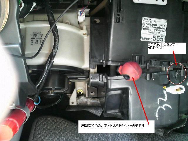

○エバポの風下側についているセンサーのコネクタも外してみました。
外気導入時(謎の症状1によりコンプレッサーは連続稼動中)にコンプレッサーオンの状態でコネクタを外すと、
しばらくしてコンプレッサーが止まりました。その後は再開せず。
再度コネクタを繋ぐとしばらくして動き始めました。(頻繁なオンオフ繰り返し)
■結論■
以上の事からKRSさんのおっしゃるように「サイクル内での詰まり」ではなく、センサー類の不調を強く疑うようになってきました。
エバポの風下側に付いているセンサーが怪しいのではないかと…。
名称が分かりませんがたぶん温度を測っているのではないかと思います。
「外気導入」で約52℃の熱い空気がエバポに当たっている状態では「エバポ風下のセンサー」
または「エキパンの管温筒」は正常に機能。
「内気循環」時にはより冷えるので「エバポの風下センサー(名称不明)」または「エキパンの管温筒」が不完全に機能し、
頻繁なオンオフという症状を引き起こしているのではないかと考えました。
■質問■
そこでこの「エバポ風下センサー(名称不明)」の取り外し方や点検方法が分かればどなたか教えて頂けませんか?
コネクタは線が2本(2極というのかな!?)でした。(クーリングユニットのケースに接着してある様子。
接着部を無理やり外すしかなさそうですが…)
また、さらに思いついたのが「そもそもこれが正常な状態なのでは??」という事です。
実際にクラッチが頻繁にオンオフするのですが、今のところ十分に冷えていますので(夏場にはどうなるか分かりませんが)、
デリカはこれが普通!だったりして・・・。皆さんの車はどうなのでしょうか?

(ご参考までにクーリングユニットのケースをこじあけてエバポを覗き見ている写真をUPしておきます。
 白丸部分が上記「エバポ風下センサー(名称不明)」です。)

AKIO35さん こんばんは(おはようございます)
コネクターを外すと止まる事は正常な状態だと思います。
この作業からすると断線はしていないですね。飽くまでも断線ですよ
コネクターを外すと、模擬的に断線させたことですから
> ■質問■
「エバポ風下センサー(名称不明)」は、たぶんフロントエアーサーモだと思います。
点検方法は、普通の温度センサーだと抵抗値を測定します。
メーカの対応表で確認するしかありません
対応表というのは、
○○Ωの時 □□.□℃
△△Ωの時 ××.×℃
(かなりの数が記載しているはず)
と書いてありますので、テスターと温度計で調べます。
私は、持っていませんので、ディラー等に確認して、貰った方がいいと思います。
また、持っている方いましたら、教えてあげてください。
フロントエアーサーモの交換した方、エバポレーターの掃除し方は、
ごめんなさい。私は、分かりませんので、他の方にお任せいたします。

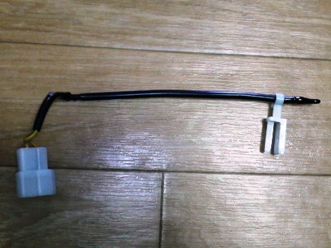

●エアーサーモ
KRSさんのアドバイスに従い、ディーラーに言って抵抗値を教えてもらいました。
40℃=2、30℃=3、20℃=5、0℃=12、-10℃=18 とのこと。
(ディーラー資料にはグラフが記載されており、数値はメカの人が目視で読み取った数字とのこと。グラフをコピーして欲しかった…)
冷凍庫とドライヤーを駆使して計測した結果さほど差異は認められず、
エアーサーモは問題なさそうとの結論に達し、迷宮入りとなりました(=_=)
ところが幸いな事にエアーサーモセンサー取り外し時に対処法が分かりました。
エアコン運転中のコンプレッサーの頻繁なオンオフに対抗するには、
エアーサーモの先端のセンサー部分をクーリングユニット(黒い箱)から出して、エアコン足元吹き出し口付近の温度を測るようにすればよいようです。
こうすればコンプレッサーはいい感じに作動しつづけました。
ちなみに吹き出し口ではエバポの凍結に対応できないわけですが、とりあえずこのまま様子を見ようかと思います。
