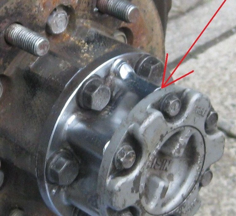

アイシン製ハブの事で H11年2800Dに乗っております忍@つくばと申します
知っている方が居ればいいな~~~と
書き込みました
現在当方の車両は2インチアップで
アイシン製のハブを取り付けました
が、
写真の矢印の部分のガスケットが・・・・切れてるw
オクで購入した中古品なのでしょうがナイな~~と
ジープなどの純正だと思うのですが?
品番等わかる方居ますでしょうか?
もし、知っている方が居ましたらおしえていただきたいのですが
よろしくお願いします

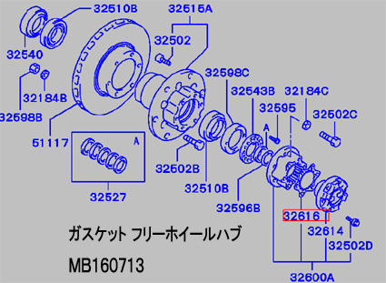

はじめまして。
MB160713 500円程度と思います。
三菱ふそうの部番ですので、自工のディーラーでは
頼めないのではないかと思います。
液体ガスケットでも大丈夫だとは思いますが、
値段は大差ないですね。

Re: アイシン製ハブの事で Pちゃん、こんにちは。kazuhikoです。
> 頼めないのではないかと思います。
さすがは、埼玉の部品商と呼ばれるだけあって、詳しいですね。
この部品番号から逆検索して、三菱自工の車両で使われているものを探しました。
V24V…2代目パジェロの、2500DT/ショート/バン
価格は、370円(06.03現在 税別)

現在液ガスで対処していますが、気分的に正規で組みたいと
なるほど!!ふそう扱いですか?
友人にふそう勤めが居ますので聞いてみます
>>kazuhikoさん
リスト付きでありがとうございます
1つ私なりの考えですが
32596B(Cリングかな)は本来再利用不可?ですよね??

こんにちは。kazuhikoです。
調べてみました。
MB092882 スナップリング、フロントホイール 28.2
180円(税別)※06.03現在
所謂、サークリップとか、Cリングと呼ばれるものです。
互換性を調べましたが、SGのほか、先代のSW、V系パジェロなど、多数の車と
共通部品です。
SGのCリングと同じということですので、再利用は可能です。
脱着時に、どこかへ跳んでいって、紛失しないように気をつければ、予備はなくても可。

無事部品が注文できました
自販にて通常処理で頼めました
ありがとうございました
MB160713 1枚 462円(4月25日現在)
