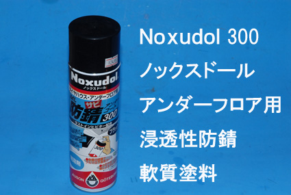

程度にもよりますが、私が、ホイールハウス内に使用した防錆ケミカル。
工具屋さんで購入したのですが、ボルボの国、スゥエーデンから輸入している、
ノックスドールと言う、防錆塗料。
これは、車の下回りに使える、完全硬化しない、軟質塗料で、浸透性の防錆成分と、
錆抑制効果があり、錆びた上から塗っても、ある一定の防錆効果があります。
更に、軟質塗料なので、いつまでも表面はベタベタして、小石や泥跳ねに対して、
吸音性と、塗料がはがれてしまうのを防ぐ効果があります。
硬質塗膜だと、石跳ねで剥がれてしまうので。

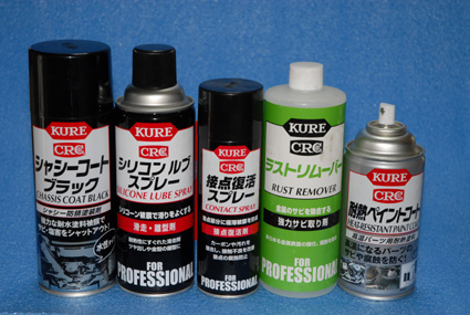

タイトル: ケミカル剤・塗料
記事No: 13393
投稿日: 2010/04/18(Sun) 14:05
ケミカル剤・塗料 こんにちは。kazuhikoです。
私が日頃使用している、ケミカル&塗料を紹介します。
在庫を取り出したら、偶然、同じメーカーのものがありましたので、並べてみましたが、
必ずしも、メーカーの回し者ではありませんので、ご了承願います。
画像左から
●シャシーコートブラック
  自動車のシャシーを錆や塩害から強力に防ぐ、耐水塗料皮膜を形成するシャシー用
  防錆塗装剤です。密着性と速乾性に優れ、光沢のある皮膜が得られます。
●シリコーンルブ スプレー
  シリコーン皮膜により金属は勿論、プラスチック等の艶出し、防水、撥水に効果を
  発揮します。耐熱性に優れ、使用する場所を選ばず、べたつきにくいことから
  手軽に防水皮膜を形成し、ボルト・ナットの固着を予防する効果も期待できます。
  皮膜は薄いので、塗料などで硬化してしまうのを嫌う箇所にも有効。
  ゴム製品を侵さず、弾力性を維持するのに効果があります。
●接点復活スプレー
  主に電気部品の接点部を腐食から守り、通電性を回復させる目的で使用します。
  速乾性でべたつかず、電気配線のコネクタ部分の防錆に効果を発揮します。
●ラストリムーバー
  あらゆる金属表面の酸化や腐蝕を強力に除去します。リン酸成分の働きにより、
  非常に薄い酸化皮膜(黒錆)を形成することで、赤錆の発生を抑制し、塗装の下地
  処理剤としても効果を発揮します。
●耐熱ペイントコート シルバー (高温パーツ用耐熱塗料)
  マフラーやエンジン回りなど高温になるパーツに塗ることで、サビや腐食の発生を
  防ぎます。 耐熱性のシリコーン樹脂塗料です。 硬化後の耐熱温度は600℃。
  ブレーキキャリパーや、リアドラムの外側に使用することもできます。
他にも、中空箇所の防錆を目的として、浸透性のケミカルを使用することもありますが、
使用する箇所を選ばず、長期にわたり錆を防ぐというような、万能なものというよりは、
ある程度の特製を理解して、用途に応じて使い分ける、そんなメンテをしています。
