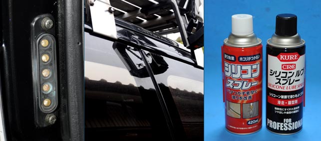

Re: スライドドアが開かない こんにちは。平成7年SG(2800DT)に乗っています。
> 今日スペースギアPE8W H8年式のスライドドアが開かなくなってしまいました。
> 運転席、助手席は普通に開くのですが・・・・。
> もちろん車内からも車外からも開きません。
> ドアロックを解除しても無駄でした。
開錠できるものとして、考えられる点を3点ほど。
※開錠されていない症例は割愛しますが、ドアロックモーター不良等の事例はあります。
(1)電気系統 アクティブドアロック(イージークローザー)
画像左にあるように、スライドドアの開閉を補助するための、電気接点を持つ車両で
起こります。スーパーエクシード系は標準装備ですが、エクシード系などでは
オプションでしたので、装着されていない車両もあるかと思います。
非装着車とは、接点の数が異なりますので、一目瞭然です。(画像は装着車)
半ドア状態、軽く閉めた状態で、電気的に引っ張るように作られていますが、
・何かが間に挟まっていたり
・何らかの事情で完全に締め切っていない場合、
・或いは、閉まった状態を感知するリミットスイッチを押し切れていない、
・リミットスイッチ不良
このような状態では、いつまでも電気的に引っ張った状態が保持され、開けることが
できない状態となります。
電気的に作動する部分ですので、バッテリー端子を外して、この機構が作動しない
状態にして、試してください。
通電していなければドアが開くのであれば、この部分が悪さをしています。
(2)物理的要因 リアクオーターガラスとの接触
SGの傾向不良のひとつです。3列目目の窓ガラスのヒンジが外れかかっていて、後部
ガラスが浮いている状態。この状態では、スライドドアを開けようとして、接触して
いるので、容易には開けることができません。
私自身も、夜にこの状態に陥り、暗くて、状況がわからずに、思いっきり力を入れて
ドアを開けたら、見事に、クオーターガラスのヒンジが逝ってしまいました。
明るい時間帯に、目視点検をして、後ろのガラスが浮いていないかを確かめてください。
(3)物理的要因 ウエザーストリップ固着
ドアと車体との間にある、ゴム製のモールです。水の侵入を防ぐために、気密性を
保っていますが、経年劣化で、貼り付いてしまうことがあります。
冬季や、雨の多い季節には起こりやすい事象で、シリコンスプレーを塗布しておく
ことで、予防することも可能です。
10年を越えた車両では、ゴム関係は総入れ替えすることが好ましいのですが、
延命措置として、シリコンスプレーを重宝しております。
万が一貼り付いてしまった場合は、厳冬期であれば、お湯を掛けるなどしますが、
この時期に張り付いている場合は、水分が原因ですので、無理やり、力ずくで…

皆様>>多数のお返事に大変感謝しております。
お返事の中にありましたが、アクティブドアロックの異常と考えられました。
バッテリーを外してみるとドアが開きました。
多分電機的に引っ張られた状態だったんでしょうね。
そのあとも実験してみて、チョンと軽く締めた場合にこのような症状がおきました。
逆にバタンと思いっきり締めてみるとドアが開かないという症状はおきませんでした。
きっとその辺の不良だと思われます。
