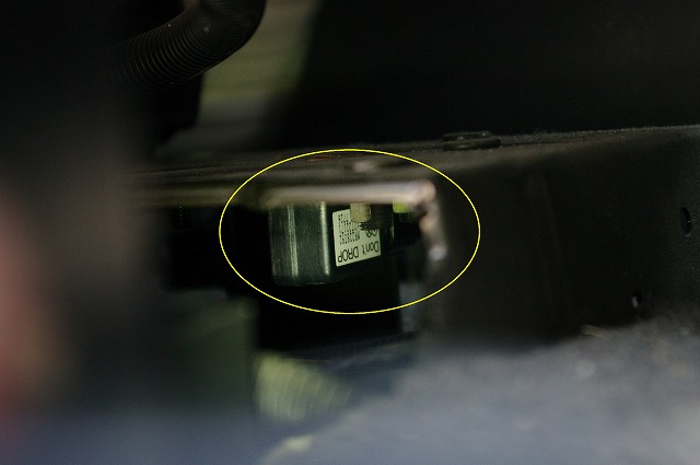

はじめましてデリヒデと申します。昨年まで、PE8W 2800DTに乗っていました。
私が経験した症状を記載します。
「エンジンをかけるとインパネ内ABS警告ランプが点きっぱなしになってしまいました」
運転席下の「Gセンサー」不良によるものでした。
(3センチ角程度の白いプラスチックの箱ようなものなのがついています。)
このセンサーを外して警告灯が消えてAbsモーターが止まれば間違いないと思います。
「Gセンサー」は車の前後・上下の動きを検出しているそうです。
したがって、停車時にもかかわらずGセンサーが前方方向の移動を誤検出していれば
停車中は当然のことながら4輪が止まっているので、氷上で滑っているとABSのECUが判断してABSモーターを動作させるようです。
また、このGセンサーは、ECS(電子制御サス)付の車両であればABSと共用しているようです。
一度、運転席下を覗いてみて確認してみてくださいね。
参考になれば、幸いです。
因みにセンサーは、そんなに高いものではなかったように思います・

デリヒデさんご指摘のGセンサーを探してみましたが、当方車両の運転席下にはご指摘の白い箱は見つからず・・・
(当方ECS無し車両です)
同じようなサイズの黒い箱がありましたので、コネクターを抜いてみましたがインパネ内ランプとモーターは何も変わらずでした。
Gセンサーを間違っている可能性がありますので、一応写真を載せておきます。
ご教授よろしくお願いいたします。

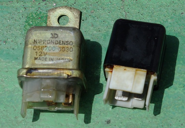

Re: ABS誤作動? 遅くなりましたが、修理完了報告です。
MUT診断で原因はリレーへの浸水による接点不良という事がわかり、交換修理いたしました。
故障したリレーは
リレー ND (MB382267)\1,900
RELAY (MB543175) \2,650
リレー交換後、インパネ内警告ランプの点灯も無事消えました。
