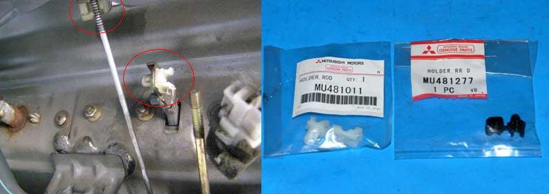

Re: リアゲートの開閉センサー こんばんは。平成7年SG(2800DT)に乗っています。
> スイッチはドアゲートラッチの構成部品と一体化となっており 一式交換となっています。
以前乗っていた1号車(PD8W)では、修理工場へ出して、新品に交換してもらいました。
現在乗っている2号車(PE8W)では、解体車から剥ぎ取ってきたパーツにDIYで
交換しましたが、接触不良になることもあり、新品部品のようには復活しませんでした。
DIYで交換する際には、ラッチ部分だけを交換するのではなく、樹脂のクリップも
同時に交換しておくことをお奨めします。
経年劣化で、クリップが割れてしまったり、元通りに接合できなくなる場合もあります。
私自身も、DIYで交換した当時、樹脂クリップを持ち合わせておらず、破壊しない
ように慎重に作業して、無事に解体できたものの、一度ばらした樹脂部品は、
噛みあわせが弱く、翌日には、リアゲートが開かなくなってしまいました。
仕方がないので、車内から内張りを剥がして、ラッチ部分を手で動かしてリアゲートを
開け、応急処置として、エポキシパテで接着しましたが、中でスライドしませんので、
かなり動きがしぶく。
画像は、新品の部品です。安いものですから、部品を用意してから作業に当ることを
お奨めします。

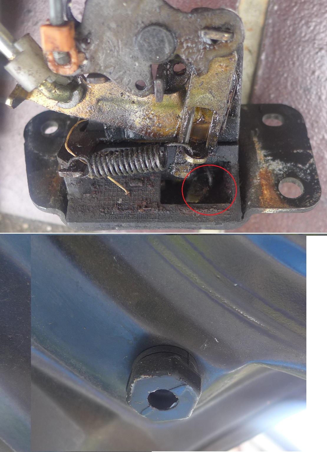

リアゲートの閉まりが悪いのが開かなくなったのでラッチ交換 リアケートの閉まり(ロック)が悪いなと思って爪を掃除したり、当たりを調整したりしていましたがなかなか改善せず、基本的に何度も勢い(振動)で閉めたりして、どうしたものかと先延ばしにしていたところ、遂にドアがノブでは開かなくなりました(キーでは開く)。
そんなところで車検となり、たまには修理工場にもお金を落とそうと、ラッチを交換して貰う事にしました。
外したものを見てみると、何故かとてつもなく錆びカスが入っていて、赤丸の部分のレバーの動きが悪くなっています。
これのせいで閉まらなくなっていたようです。逆に、爪の方は、元々はプラスチックでコーティングしてあったようですが、それが剥がれてボロボロになり詰まっています。こちらもリターンスプリングで動作する事によってドアが開くようなので、ノブを引いたときに動かないようであれば、スプリングがダメになっていると思うので交換ですかね。
強く閉めると振動で動いてロックがかかる事もある、感じ。
ちなみに簡単にロックするようになったので、ドア全体の当たりを調整し、ウェザーストリップのへたりを軽減しようと下の左右のゴムパットを交換、上にある写真2枚目のダンパーは廃番との事で、どうやって調整しようと悩んでいたら、何と回して調整できるではないですか・・・
