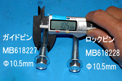

最近パッド交換のため、キャリパーをはずしたのですが、
ロックピンとガイドピンが逆になっていました。
問題ないのでしょうか?

一応、スペースギアの4WD車に使われている、フロントキャリパーの予備部品を
測ってみました。
MB618227 ピン、ガイド 径10.5ミリ 長さ 約8センチ(フランジ下)
MB618228 ピン、ロック 径10.5ミリ 長さ 約8センチ(フランジ下)
通称、スライドピンと呼んでいる部品でして、先端にゴムのついているほうが、
ガイドピン、下になります。
ゴムのついていないほうは、ロックピンで、軸は完全な丸ではなく、対面する二面が
平らになっています。
何故、このような形状になっているのかわからないのですが、何台もの車を整備して
いると、今までに2回くらい、上下が逆に入っている車を診ました。
一応、機能的には作動しているので、問題は発生していないと思いますが、
自分で整備する際は、上下の位置関係に気をつけるようにしています。
ごく稀に、ガイドピンの先端のゴムが、中に残ってしまい、取り出しに苦戦する場合や、
ピンが錆で太ってしまったり、ゴムが膨張して、抜けないことも。
