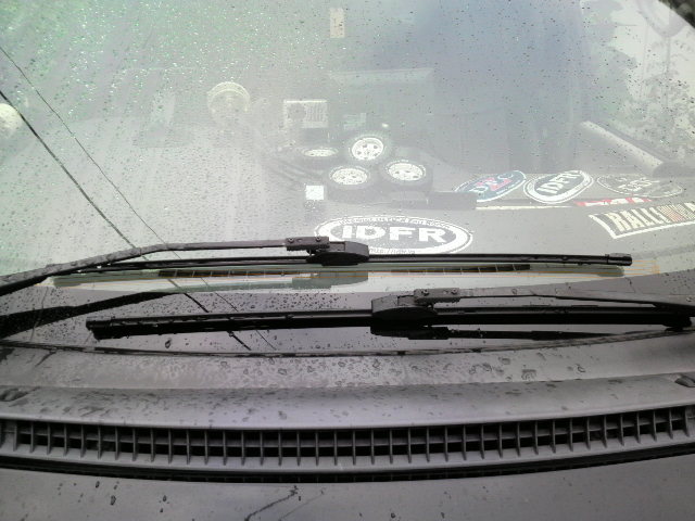

タイトル: フラットワイパー
記事No: 13965
投稿日: 2010/08/22(Sun) 21:37
投稿者: ラプター
>予算の関係でリヤしかつけていません。
(株)カーメイトのフラットワイパーは軽くていいですね。
リヤだと450mmがちょうどいいですよ。
フロントは650mmがちょうどいいでしょう
タイトル: Re: フラットワイパー
記事No: 13976
投稿日: 2010/08/28(Sat) 20:46
投稿者: くまきち@宮城
Re: フラットワイパー カーメイトのフラットワイパー使ってますよ。
高速走りながらでも快適に拭き取りしてくれます。
ただ、かなり細いのでワイパーが貧相に感じますけどね(;^_^A 汗
リアはワイパー取り外しているので付けてませんけど。
