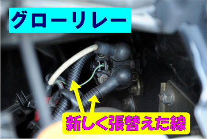

埼玉編、群馬編に続いて、静岡編となる第3弾は、前述の不具合を解消すべく、
グロー配線の張替えです。
前オーナー時代に、対策済みと思われた配線が、実は純正の配線よりも細くて、
しかも無駄に長い! 何度も折り返してあるので、無駄に抵抗を増しているような…
今回、デリカ寒冷地さんに張替えていただきましたところ、エンジンの始動性が、
非常に良好に!
プリグローを、リレーが切れるまで待たなくても、セル一発!
プリグローの時間が短くても、始動できますし、始動直後の白煙も吐きません。
燃料噴射ポンプの不具合でもなく、グロープラグが切れているわけでもないのに、
始動性に持病的な悩みを抱えていたのが、見事に解消しました。
尚、今回施工していただいたのは、純正の5.5sqよりも太い8sqの無酸素銅線
ですので、通電性はより向上しております。
第1弾、第2弾とも、同様に8sqの無酸素銅線を使って、古い純正配線の撤去&
張替えを施工していただいておりますが、ATの変速タイミングを制御している
LPSへの影響もあり、施工後は変速タイミングが低速側にシフトして、かなり
低回転で粘るような、そんな仕様です。(町乗りなら2000回転まで回さず巡航)

対作品の線(初期型は殆ど追加されているはずです。)
に交換してあり、かつ、その線が劣化なく機能しているのでしたら、
あのラインを変えただけで良くなるとは思えません。
配線が対策品(純正)ではなく、自作とか、別もので抵抗の大きいもの
、もしくは圧着等が悪く劣化、抵抗があったので改善したのではないで
しょうか?
もちろん、対策品(純正)ケーブルが劣化している可能性もありますが。
グローは大電流が流れますので、線や圧着部の抵抗も無視できませんから
もし材料や圧着工具(大きな端子に適合するもの)をお持ちなら、試して
みるのも良いかも知れませんね。
PS:
こういった大電流回路は、端子の圧着等が不十分でそこに接触抵抗があると、
熱を持ち、炭素化、最悪燃えたりしますから、あまり自信のない方はやら
無いほうが無難です。
初期型SGを何台も整備しておりますが、純正の対策品に交換している車両は、
必ずしも多くはありませんね。
三菱ディーラーにクレームをつけた人と、そうでない人の違いは大きいと思います。
今回施工した車両も、前オーナーか、その前のオーナーによって施工されたものと
思いますが、三菱での対策なのかどうかも、わかりません。
個人的には、以前乗っていたPD8Wで、エンジンを換装後に始動性が良くないため、
各所調べましたが、グロープラグや、水温センサーなども正常でして、最終的に、
グローの配線を補い、完治した経験があります。
> しょうか?
そうかもしれませんし、そうではないかもしれません。
三菱純正であろうが、なかろうが、これだけの年数、熱と振動の影響を受けて
きましたので、古い配線は、殆どが硬化しておりますし、今までも、
新車時からの配線が断線するなどは、珍しいことではありません。
(乗り方の問題ともいえます)
