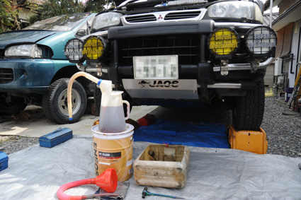

※画像は、私が個人的に使っている油脂と、作業風景。純正油ではないので、
詳細は記しませんが、自己責任で使用しております。すでに、100リットル以上の
同銘柄の油脂を交換していますが、トラブルはありません。
