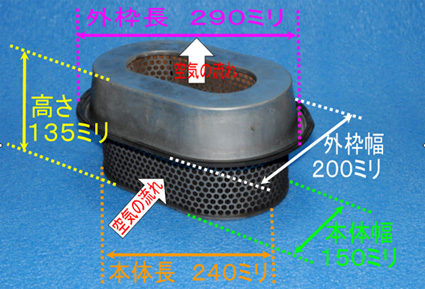

Re: エアーエレンメントの互換性 H6年 V46WG 2.8DT 4M40に乗っているHiroです。
>エアーエレメント(エアークリーナ)を社外品に交換しようと思ってます。
純正エアクリーナー交換前提の場合です。(純正エアクリBOX使用)
パジェロV26,V46(4M40)のエレメントは共通です。
ただV26,V46(4M40)も前期型/機械式、後期型/電子制御式で異なります。
前期型/機械式  楕円形、純正品番:MD603384 サイズa=229mm /b=137mm /h=146mm
後期型/電子制御 円筒形、純正品番:MD620563 サイズa=149mm / b=83mm /h=83mm
H8年 PD8W 4M40はどちらのタイプかわかりませんのでご確認ください。
ご参考までに写真のものは前期型になります。
むき出しきのこ型であればインテークホースの径と取付けスペースが合えばパジェロ用に限らず他車の物付くのではないでしょうか。

Hiroさんこんばんわ H8年 PD8W 2.8DT 4M40に乗っているSaygです。
詳しい 寸法入り画像、ありがとうございます
当方前期型で、楕円形状のクリーナーボックスですが、そこにパジェロ用社外パワークリ-ナーを
装着しようと思ってましたが、寸法が違いますね。
(燃費アップを狙っていたのですが)
キノコ型も考えましたが、吸い込み音がうるさくなるとの事なので
今回はあきらめます。
どうもありがとうございました。

パジェロの2800DTに使用されているエアーエレメントの寸法については、
HIROさんが詳しく書かれておりますので、割愛しますが、互換性としては、
・L型パジェロ(初代)L04/L14系 2500DT(4D56)
・V型パジェロ(2代目) V14/V24/V34/V44系 2500DT(4D56)
・V型パジェロ(2代目) V26/V46系(4M40)※電子制御式は除く
・ジープ J53/J55系 2700DT(4DR6)
V26/46系(2800DT)の電子制御エンジン(96年以降)は、楕円形ではなく、
円筒形をしており、まったく形状が異なります。
スペースギア/デリカカーゴのディーゼル車(4D56/4M40)のエアーエレメントは、
基本的に、他車種との互換性はありません。
但し、パジェロの機械式ディーゼル用のエアーエレメントが、寸法的に近いことは確かです。
ある社外品のエアーエレメントの寸法は、縦225ミリ/横145ミリ/高さ140ミリ
画像に、SG純正エアーエレメントの寸法を示したので、比較してみてください。
