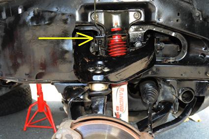

昨日、お友達のSGの、ドライブシャフト交換作業を致しましたので、ついでに、
画像を撮っておきました。
整備書に示されている、ブレーキラインの切り離し箇所は、黄色の矢印で示した箇所。
フルードの抜き取り方ですが、ラインを切り離してしまうと、全部垂れ流しになって
しまいます。
何らかの方法で、流出するフルードを最小限にとどめたいのですが、切り離した箇所の
上流側が、鋼管ですので、バイスプライヤーで挟んで止めるわけにも行かず、かなりの
量が流れ出てしまうと思われます。
よって、ブレーキライン全体にエアーを噛んでしまう恐れがありますので、
エアー抜き作業は、四輪すべてと考えた方が安全でしょうね。
極力、ブレーキフルードの流出を抑制する手段として、
(1)リザーブタンク内のフルードはあらかじめスポイトなどで吸い取って減らしておく。
(2)リザーブタンクの蓋を外し、ラップ&輪ゴムで封をして、空気が入らないようにする
(3)ブレーキペダルは踏みっぱなしになるようにしておく
(4)上流側がゴムホースの場合は、バイスで挟んでおく(※今回の場合は不可)
ブレーキラインの切り離しには、フレアナットレンチの使用をお奨めします。
一般的なスパナやモンキーなどで施工して、舐めてしまったり、不具合が生じたときの
リスクを考えると、専用工具は必需品でしょう。
ブレーキフルードは、吸湿性が高く、安全のためには短期間で交換することが好ましく、
(一般的には年1回は交換したい) よほどのことがない限りは、四輪すべてのエアー
抜きを兼ねて、全量入れ替えることが望ましいと思います。
足回り部品を交換する際は、左右同時に交換しておかないと、アライメントの狂いから、
直進性の悪化や、タイヤの偏磨耗を引き起こし、左右で部品の劣化の程度が異なると、
アライメントの調整も出来ない場合もあります。
> しまいます。
ありがとうございます。切り離し箇所はもう1カ所、ボールジョイント脇にもあるようですね。

こんばんは。kazuhikoです。
こちらは、クリップを外すと、アームとは切り離しできますので、
ラインを切り離さなくてもアーム交換は可能かな?
> 全量取り替えの場合、ブレーキラインを空っぽにしても良いのでしょうか?
結果的に、エアー抜き作業を行うわけですから、特に問題はないはずです。
強いて言うと、エアーを噛む箇所が多くなりますので、全部のエアーを追い出すためには、
必要となる新油の量が多くなるでしょうね。
とはいえ、1リットル缶が1缶あれば、充分足りるでしょう。
そう考えると、切り離した部位から、いつまでもブレーキフルードが垂れて、
部品や、車体の塗装への悪影響を憂慮するリスクに比べて、施工前に可能な限り、
フルードを抜いてしまう方法も、アリかも知れません。
ブレーキキャリパーのブリーダープラグから、できる限り排出して抜いてから、
途中のラインを切り離すと、垂れ落ちてくるフルードは、最小限で済むかもしれません。
