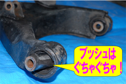

画像は、お友達のSGで、今月の連休中に交換した、ロアアームブッシュ。
こんなふうに、グシャグシャに潰れているのに、乗り続けているオーナーさんが多いのです。

来週早々車を取りに行くのですが、kazuhikoさんのおっしゃる通り、足回りの問題である可能性が極めて強いように思います。
いただいたコメントの部分について、再度ディーラーに調べてもらえるようお願いしてみますが、また何か思い当たる異常個所などございましたら、ご面倒ですがコメントいただけると幸いです。
