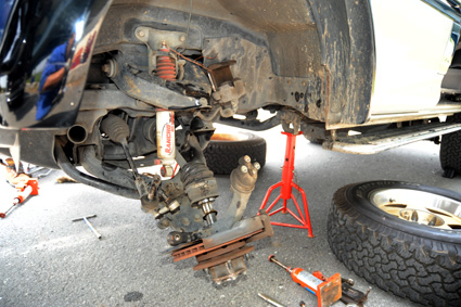

Re: フロントアップスペーサー こんにちは。平成7年SG(2800DT)に乗っています。
> 他に何か装着すると良くなる部品をご存知でしたら教えて頂けませんでしょうか?
私自身は、リフトUP車には乗っていませんので、あまり興味はないのですが、
何台もの、お友達のSGを整備等、触る機会がありますので、経験上わかる範囲で…
手厳しい言い方をするかも知れませんが、素朴な疑問というか、突き上げが酷いのか?
足が動いていないのか? どっちなの??
チューニングの基本は、あくまでもノーマル車。新車時の性能が基本。
中古車の場合は、既に改造を施されている場合もあるのですが、新車本来の性能が
引き出されていない(性能ダウンしている)車両に、ごてごてと、後付のパーツを
くっつけても、本来、その車が持っているポテンシャルは、生かされない、そう思います。
質問なのですが…
(1)スタビライザーが社外らしいということは、判りますが、
   2インチUPに伴うスタビリンクの補正は、対策済みでしょうか?
  →足だけ伸びて、スタビは突っ張ったままだと、足は動きを制約されるので、
   左右の傾きに対して、柔軟性を失います。
(2)アッパーアームのバンプストッパーはどうなっているのか?
  →バンプストッパーに接触している状態だと、それ以上足は伸びませんので、
   突き上げるのではなく、段差乗り越え時に、タイヤが落ちて衝撃を拾います。
(3)トーションバーを絞りすぎではないのか?
  →どんなバネ(スプリング)であれ、限界まで達したら、柔軟性は極度に失います。
   ほんのわずかでも、遊びがなくなってしまえば、それは単なる棒。
   限界までの余裕がないものは、いくら社外品であっても、適してはいない。
   どんな部品にも耐久性、寿命、ヘタリ、限界はあるので、文面だけでは限界はわからない。
素性のわからない中古パーツに対して、対策を施すのは、気が遠くなる遠回りです。
素性のわかるパーツに替えて、データを取りながら、理想の姿に作り上げていく
そういうプロセスを大切にして欲しいです。
(本来は純正パーツに戻してから、ひとつひとつ組み上げていくのが好ましい)
今月も、お友達の車にフロントUPスペーサーを取り付けして、アライメント調整も
行いましたが、私が乗っているわけではないので、良し悪しは申しません。
ただ、私が整備している以上は、改善ではなく、改悪するような施工はしたくない、
どうせ施工するのであれば、今までよりも運転していて楽しくなるような、
そんな整備をしようと言うのがモットーですから、オーナーさんが意識していないような、
余分な部分まで、パーツ等の見直しをしております。
ひとつの部品を替えることで、全体のバランスが崩れる。これは、忘れてはならない事実です。
画像は、フロントUPスペーサー取り付け時の、施工風景

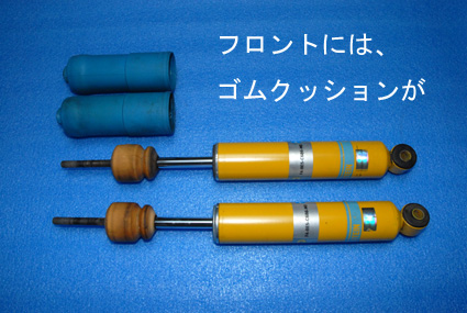

ビルシュタイン(フロント) こんばんは。平成7年SG(2800DT)に乗っているkazuhikoです。
> ショックは最近ビルシュタインの2インチup用を前後に装着しました、
画像は、2UP用のビルシュタイン(フロント)BE5-C686 を分解したもの。
中には、クッションラバーというか、可動域を制限しているゴムの塊があるので、
ある一定以上は縮まないような構造になっています。
参考までに、
●三菱純正ショック 最小長230ミリ ~最大長340ミリ ストローク幅110ミリ
●ビルシュタイン
<標準> B46-2109 最小長270ミリ ~最大長330ミリ ストローク幅60ミリ
<2UP> BE5-C686 最小長305ミリ ~最大長395ミリ ストローク幅90ミリ
純正のショックだと、一番縮んだ状態で230ミリまで縮むのに対して、2UP用のビルだと、
305ミリまでしか縮みませんので、それ以上縮もうとしても、無理です。
現在、2インチUPした車両に乗っているとのことですが、正確に、どの程度のリフトUP
された状態なのかわかりませんので、装着されたビルシュタインが、適正なストロークなのか
どうかも、判断できません。
仮に、ノーマル車高(新車時)に比べて、5センチ程度のリフトUPだとしたら、
フルボトムしたときに、ショックが反発して(縮み側の不足)で、突き上げが酷いのか?
それとも、(逆に)ノーマル車高(新車時)に比べて8センチ以上上がっているとして、
足が伸びて、アッパー側のバンプストッパーが常に接触しているか、それに近い場合。
いくらショックのストロークが長くても、アームがこれ以上は動かないために、結果、
足が伸びなくて、段差で落ちる。こんな症状に陥ります。
前者の場合の救済処置としては、縮み側のストローク不足を補うために、ショックを一度
取り外し、中のゴムの塊を取り去ることで、可動域は確保できるので、突き上げは緩和されます。
2インチUPといっても、実際には54ミリとは限らず、5センチ程度の上げ幅の車もあれば、
7センチを超える上げ幅の場合もあり、正確な基準は何もありませんから…
