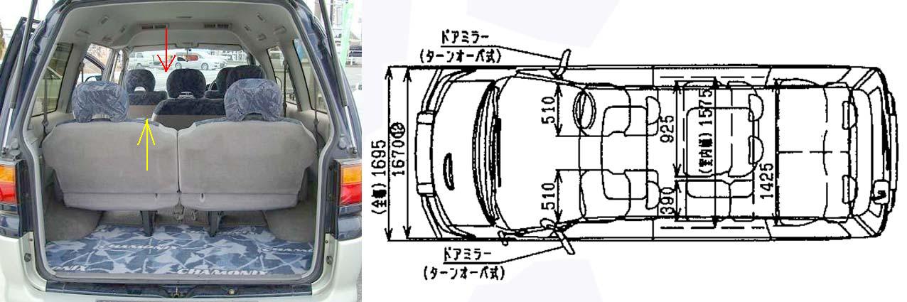

> スペース的には、左側ステップ部にスペーサーをかませば固定できそうなのですが、
2列目のジャンプシートは、シート幅が約40センチ。スライドドア側の空間に
やや隙間がありますが、それでも、最大で50センチの空間はないでしょう。
助手席のシート幅は、50センチを少し超えます。
実際に、8人乗りのお車を見ると、シートの幅がまったく違うことがわかると思います。
また、量産車として、型式認定を受けた形状ではない場合、もう少し平たく言えば、
新車時からついているシートを取り外して、異なる形状のシートを移植した場合には、
構造変更をする際に、取り付けの状態(強度的)も、徹底的に検査されますので、
安易な固定方法では、不合格となる可能性が高いでしょう。

<画像>
・写真は、前期型シャモニー(ハイルーフ)8人乗り 2列目シートと、助手席の位置関係
・図面は、KD-PD8W(8人乗り)の室内図面。シートの寸法がわかります。
