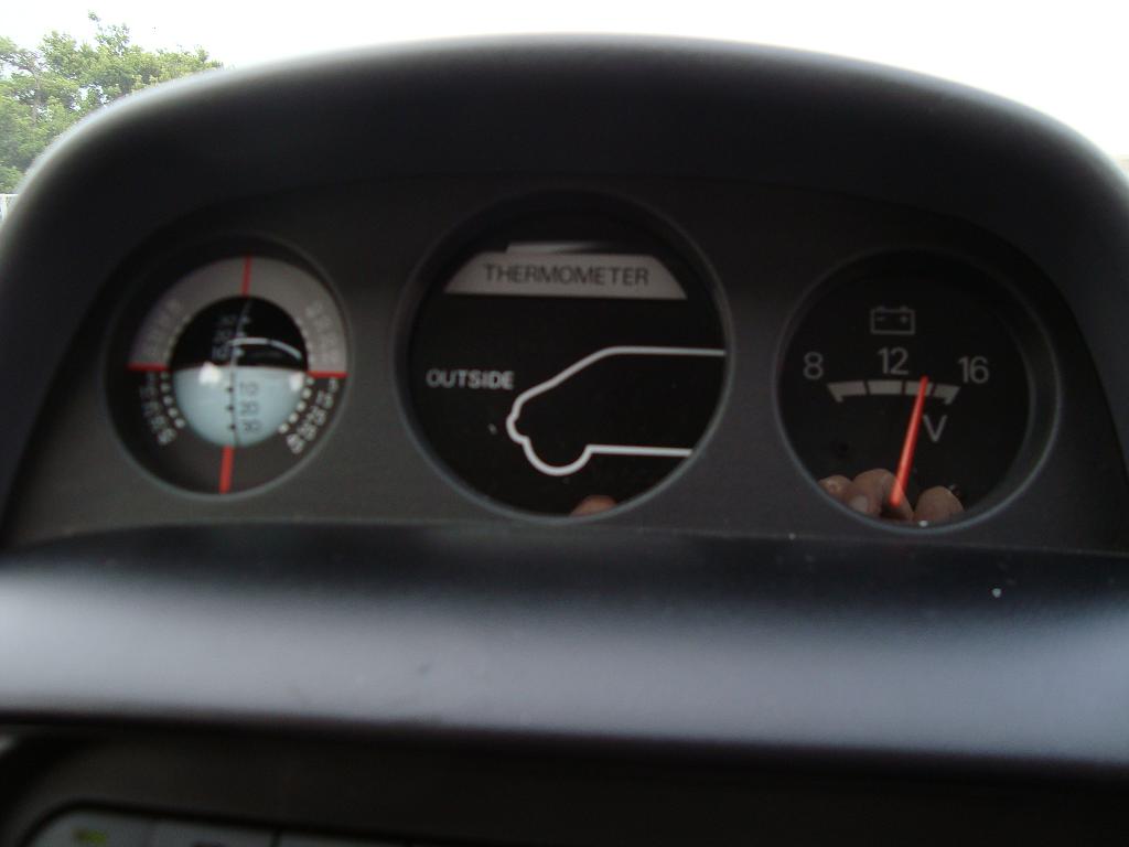

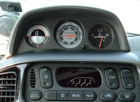

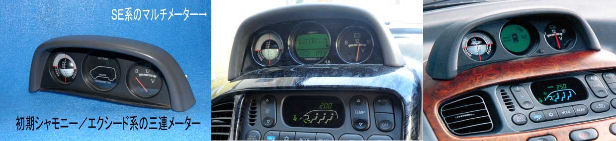

三連メーター マルチメーター こんばんは。平成7年SG(スーパーエクシード 2800DTショート)に乗っています。
この手の装備は、年式やグレード展開の違いにより、いくつか種類がありますので、
書き込む際には、ご自身のお車についてもう少し具体的に書かれた方が、お互いに
誤解がないと思います。
私自身は、平成7年マイナー前の95型で、エクシード1と、スーパーエクシードを
2台乗り継ぎましたが、同年式のSGでも、グレードの違いで装備の違いがあります。
コンパス付、コーナーセンサーつき、サーモメーターのみ(2種類)の、
計4種類くらいが存在していたように思います。
初期のエクシード系や、シャモニーに装備されていた三連メーターは、内外気温計が
デジタル表示(LED発光)でして、当時のエクシード系では、配線カプラーこそ
2本きておりますが、方位センサーは装備していないために、スーパーエクシード系の
マルチメーター(コンパス付)を移植しても、コンパスは機能しません。
※画像左の物は、H7年シャモニーから外したもの
現在乗っている2号車(拾萬円号)は、平成7年式のスーパーエクシードですが、
コンパス付のマルチメーターが装備されています。中央のデジタル表示は、液晶表示
ですから、バックライトの電球の発光が明るさに影響します。
また、フルオートエアコン車の為、外気温度計しか装備がないため、車内気温は
表示されません。
※画像中央
尚、お友達の車には、スーパーエクシード(平成6年ロング)にもかかわらず、
エクシード系の三連メーターがついており(前オーナー時代に変更されたかな?)
車内温度のセンサーがありませんので、表示される車内温度は設定されている
最低温度が表示されているようです。
詳細な数字は忘れましたが、氷点下25℃?? という、ふざけた数字のまま
動かないそうです。
※画像右はコーナーセンサー付(99年のカタログより)

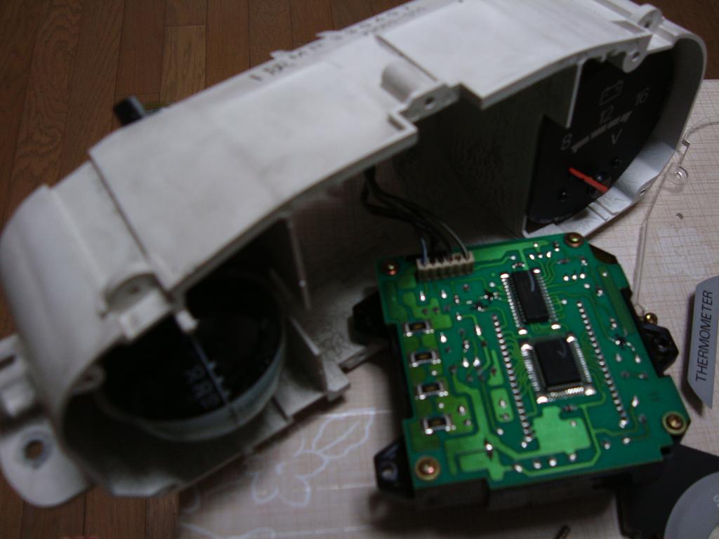

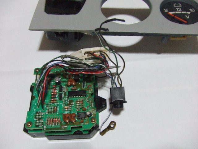

三連メーターの中身 たまたま手元にバラシたのがあったので写真を撮りました。
前期エクシードの内外温度計です。
時計の照明と同時に暗くなるとのことですが、照明の電球は
確か共用だったと思いますが、文字そのものはP氏のご意見
通りのようです。
温度計の中身をバラスのは大変な勇気が要りますよ。

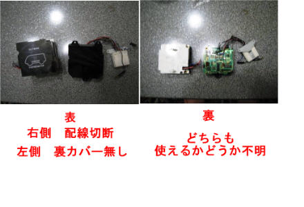

わたしは温度計を高度計に変えているので温度計が2個残っています。
たぶんどちらも車の絵が描いてあるものだったとおもいます。
必要な方がいるなら提供したいと思います。
送料着払いでよければ、、、
ただ使えるかどうかは保証できません。部品取りくらいで考えてください。
タイトル: Re: 電装系に詳しい方
記事No: 13612
投稿日: 2010/06/06(Sun) 00:25
写真左側はスターワゴンの物に見えますね。
タイトル: Re: 電装系に詳しい方
記事No: 13614
投稿日: 2010/06/06(Sun) 06:31
投稿者: もんじろう
Re: 電装系に詳しい方 そうかもしれません。
1つ目は通常の3連メーターからはずしたもので
こちらは電源入れると温度表示していたと記憶しています。
もう1つは高度計がほしくてオークションで安く買った余りのもです。
これがスターワゴン用だったかもしれません。
高度計はこれでした。参考までに

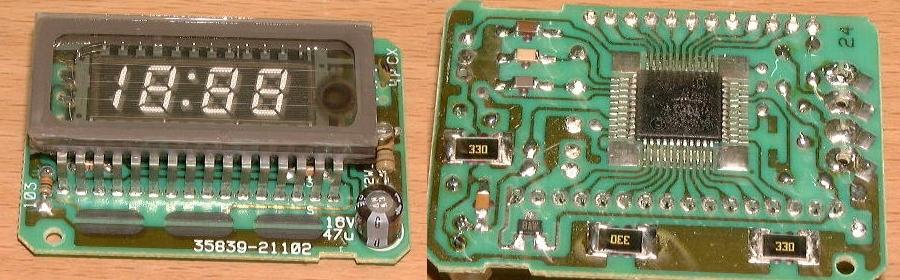

Re: ついに逝きました。 H9後期DT シャモニーに乗っています。
私も、時計と温度計の輝度が下がった(叩くと一時的に戻る)ので分解修理しました。
写真は時計の例ですが、輝度が低くなっても時計はちゃんと進んでいるので蛍光表示管のヒーター回路の問題だと思いハンダ付けを再加熱してみました。
プリント基板のハンダ付けはピンの色が黒く酸化しているときや隙間が見えるときは接触不良を起こします。長い年月が経つとどうしても酸化してしまいます。(天ぷらのころも状態です)
右側写真の右側に4つの大きいランドが電源がきているところで、アース、ヒーター、イルミ、バックアップの4本です。LEDと違って蛍光表示管はヒーターの電流が多く流れているので接触不良に敏感になります。 温度計も同様にハンダ付けをあぶり直ししました。

> RGさん こんにちわ
> 温度計の回路のハンダやり直しなど、いろいろやってみたのですが
> 薄暗く点灯するものの すぐ消えます。(ハンダ ヘタクソなもので)
> この型の温度計は、○オクでも見かけないため
自分は写真左側に見えるチップ抵抗4個のハンダ付けをやり直したら直りました。
どうも、温度差でハンダが割れていたようです。
現象はしばらくすると暗くなって見えなくなり、たたくと復活。
しばらくすると暗くなる。
の繰り返しでした。
