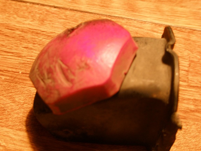

これはもしかしてバンブストッパーでしょうか?
当方社外品のバンプストッパー付けています
高さは約15ミリでした
画像のモノで宜しいでしょうか
取り外してきました(嘘)

写真まで撮って頂きまして感謝!感謝!です。

貴殿がどういった方法で2インチ上げられるのかは解りませんが
2インチですと多分トーションバーの絞りにてUPされている事だと思います
その場合、フロントのアッパーアーム下に付いているブレーキホースの止めてある所が
車両にもよりますが、ノーマルのバンプストッパーと干渉致しますので、出来ましたら薄型に交換された方が無難かと思います
当方の車両もトーションバー絞りにて無理なリフトUP時にそのブレーキホースの金具に干渉していました
画像の薄型に変えていましたが、やはり一部当っていますね
最近の販売価格は存じておりませんが、それ程高くないと思います
