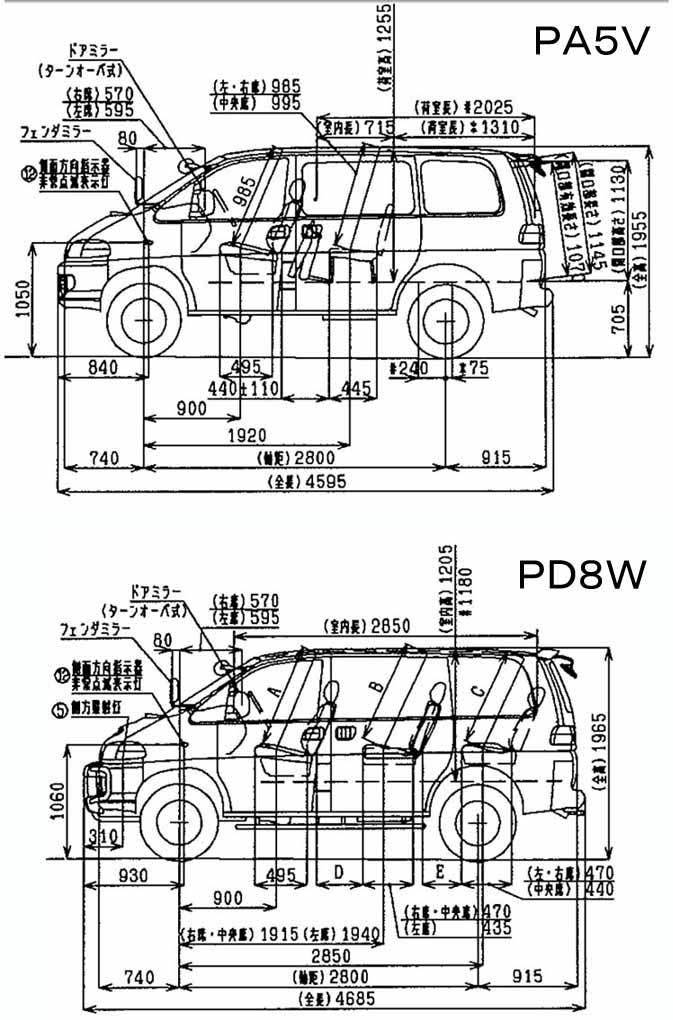

※画像は、前期型スペースギア(PD8W)と、同じくショートボディの
デリカカーゴ(PA5V)の室内寸法比較。
